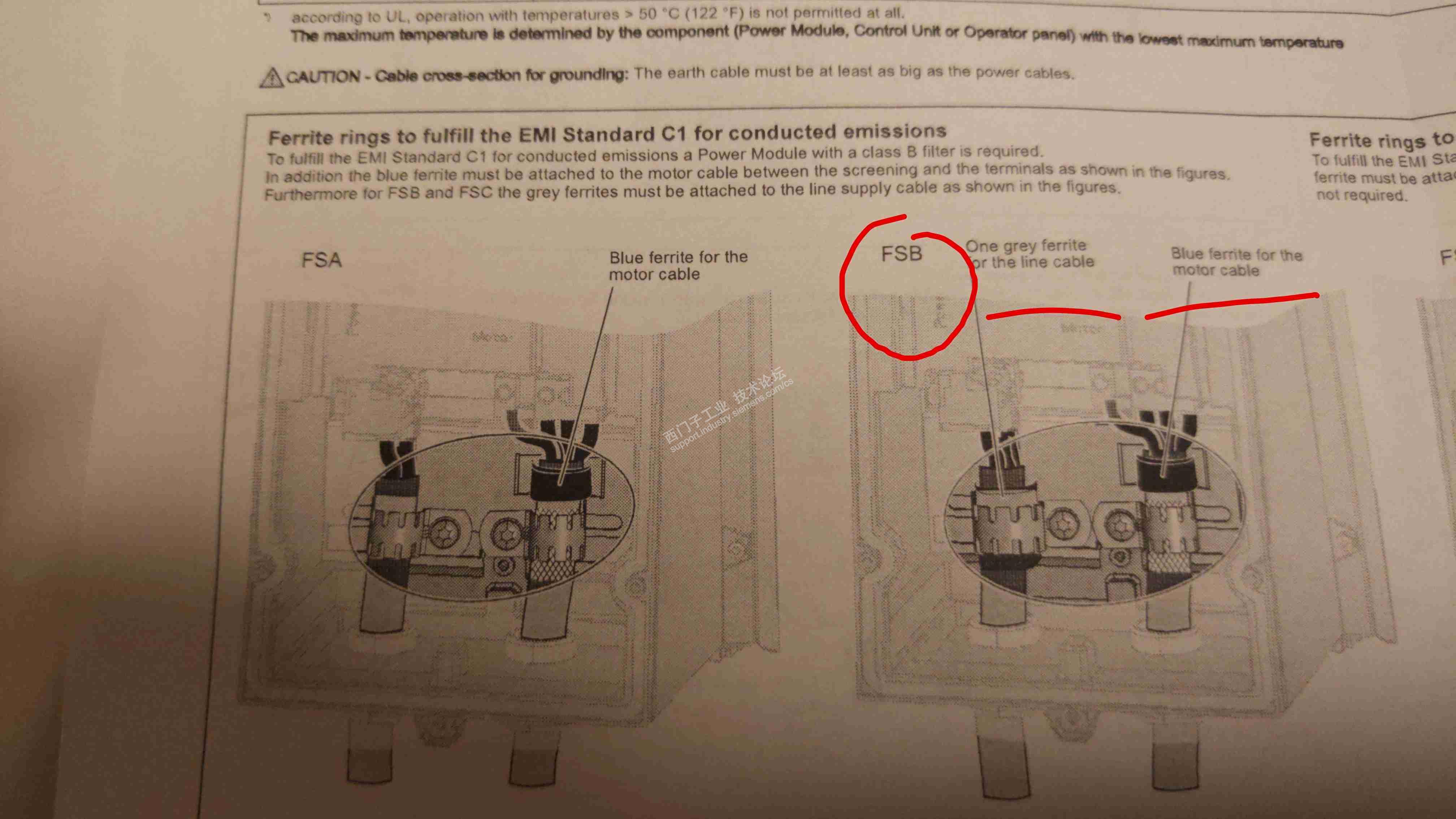

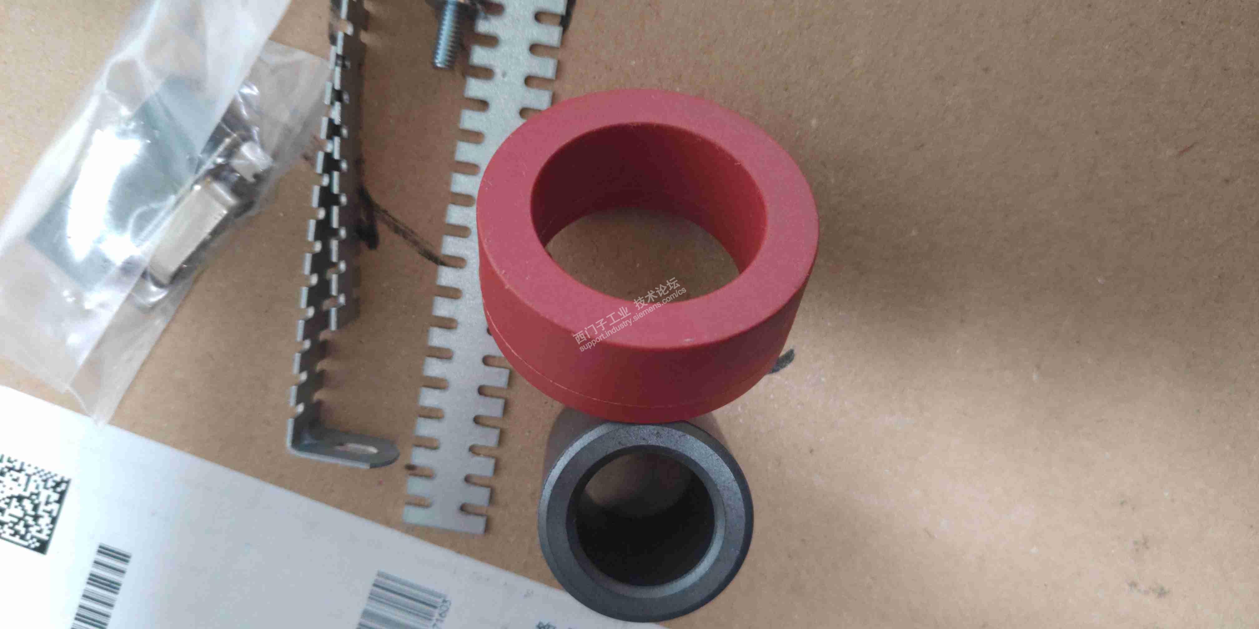

西门子变频器附带的磁环怎么使用,我知道是三相电机线穿(绕)磁环~~~~不包含地线~!
但这里西门子给了两个磁环????
这是西门子Sinamics  G120P变频器中带的配件,有两个磁环 ,
