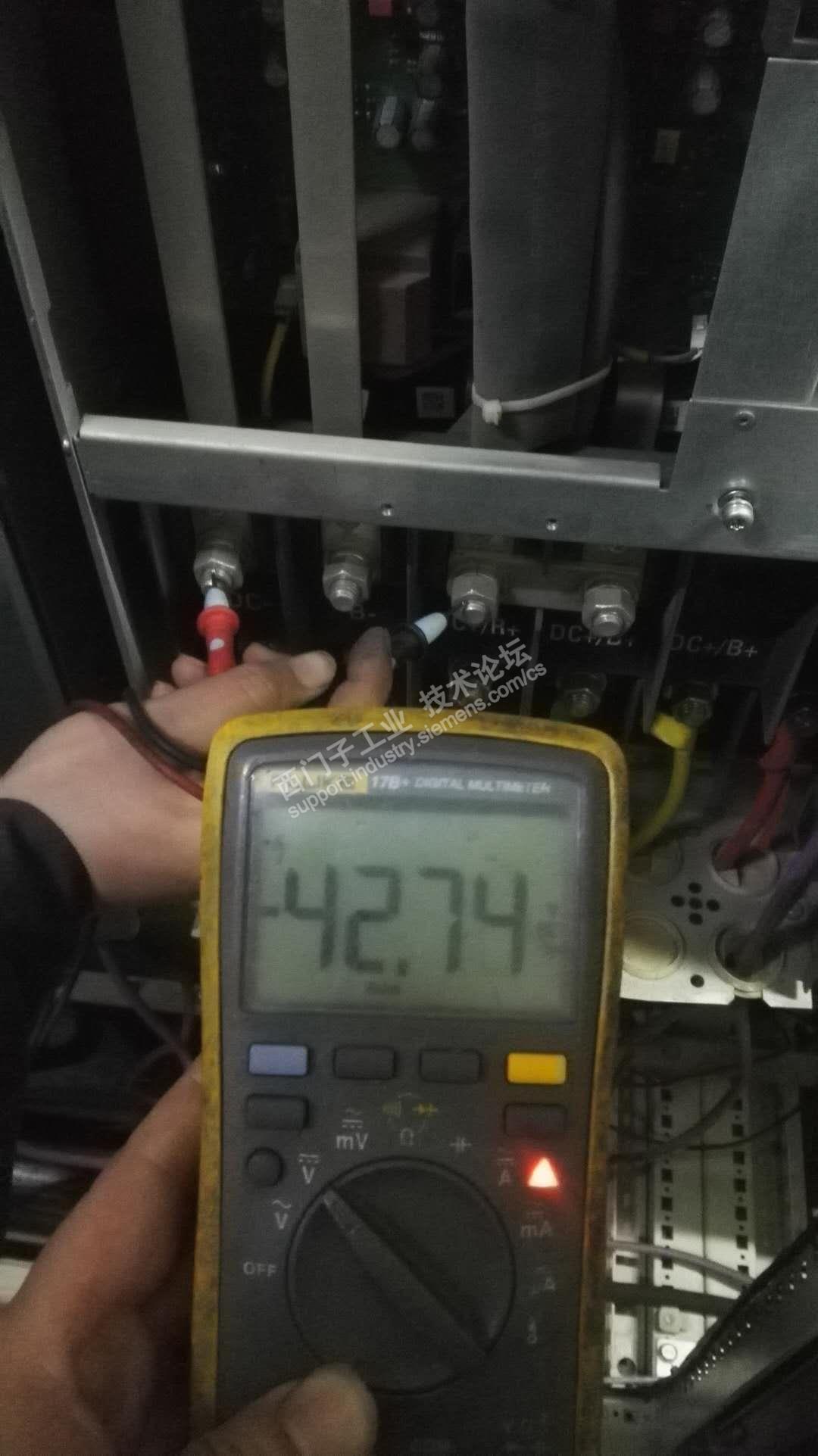

昨天接现场来电:一台45KW440变频器运行时报F0002过电压,检查了相关参数后没有发现问题所在。让其断开进线电源及控制电源后测量中间直流回路电压为42.74,通过外接电阻放电时测量可以发现电压一直在降低,一但撤掉放电回路电压就会慢慢生高到40几伏,现场风机处于停止状态没有发生自转。大家有没有遇到过类似情况?都是什么原因造成的?
