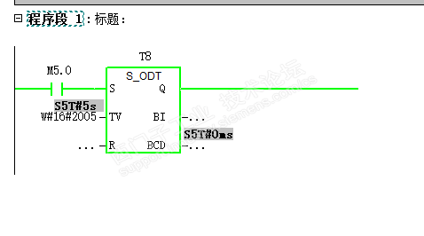

“可以使用下列语法格式之一预装载时间值:
L1) W#16#wxyz
此处w = 时间基准(即时间间隔或分辨率)
此处xyz = 以二进制编码的十进制格式表示的时间值
L1) S5T#aH_bbM_ccS_dddMS
此处 a = 小时,bb = 分钟,cc = 秒,dd = 毫秒
时间基准自动选择,该值四舍五入至具有此时间基准的下一个较小的数字。
可以输入的最大时间值是9,990秒或2H_46M_30S。
1) = L只能在STL编程中指定”
以上是关于数据类型S5TIME的一段解释,在v5.6版本上的确是可以用WORD数据类型输入TV值:
