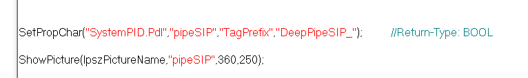

变量前缀的两种方法优缺点
第一种,1建一个名为Tag_Prefix文本变量 8 位字符集,再画面窗口的变量前缀属性,连接该变量,2在按钮C脚本中,把按钮名与Tag_Prefix关联,
测试时,发现,点击按钮,变量不能刷新,需要在点击一次,画面窗口变量才能刷新。
第二种,直接用SetPropChar函数,
第二种,变量就能及时刷新,
第一种,只需改按钮名,点击两次才能刷新变量;第二种,除了改按钮名,还得改C脚本中的按钮名
