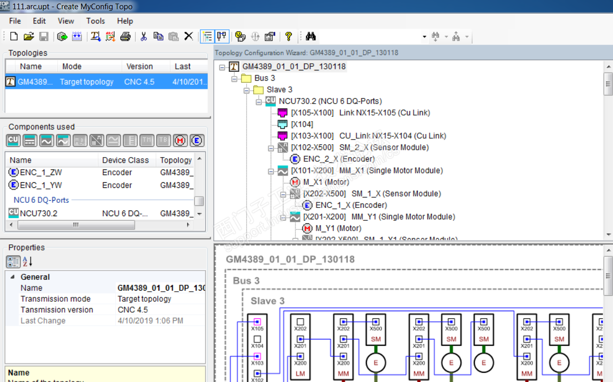

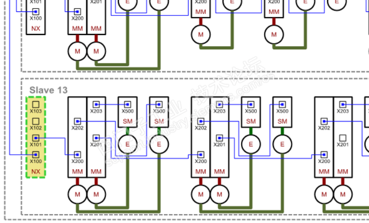

X100可以改X101,但是拓扑结构完全改变了,不能无脑换。
熟悉Create My Config的话,就好办了。CMC Topo里边用原来X100连接的DriveCliq口换到X101即可。
举例,打开驱动端DP的备份。X104口,希望把它移到X103口上。

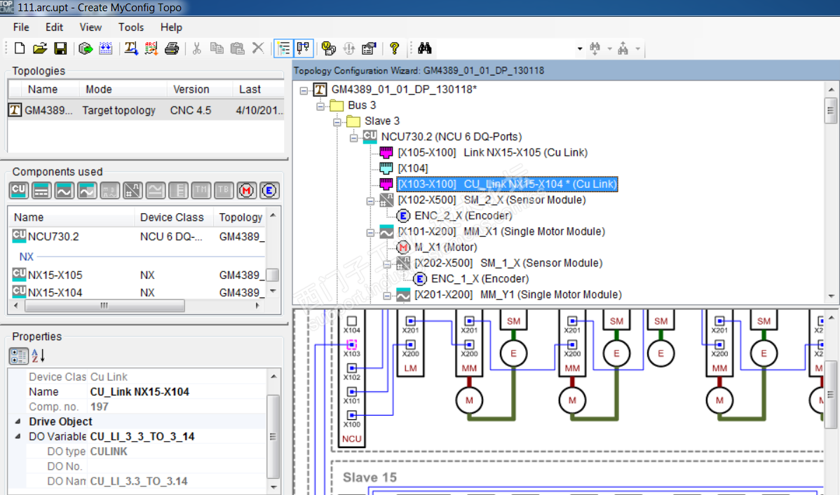

 如下图,选中X104口的这根线,它是连接到NX上的。

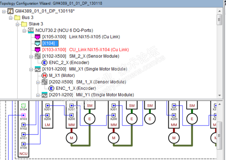

 如下图,拖住这根线不放,拽到X103口上,看到该口变成绿色虚线,放手。

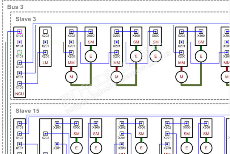

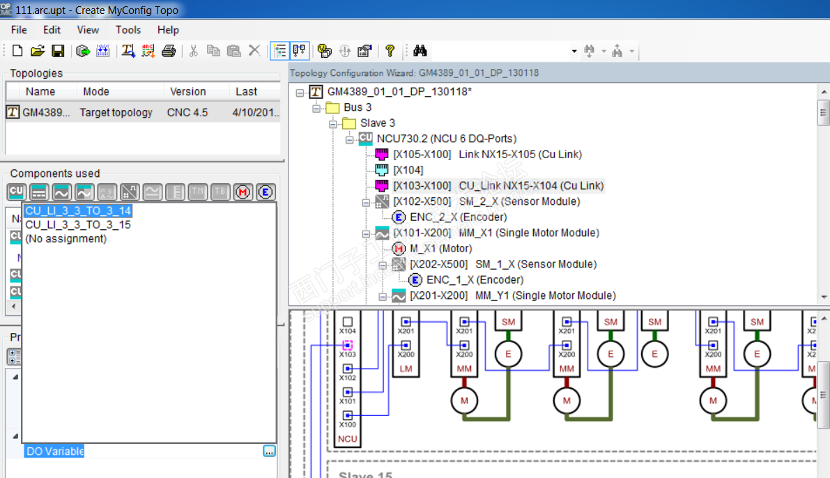

 如下图,此时图像会自动跳到其对应的NX端。
如下图,上方拓扑图上,连接已经改成X103口了,但是红色显示,还有问题。

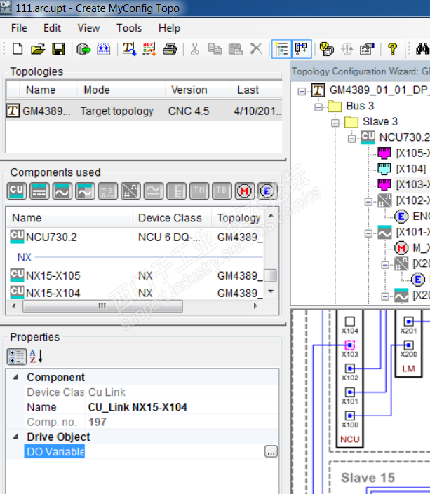

 如下图,左下方显示,驱动对象为空,需要选择。
如下图,选中之前的驱动组3_14。

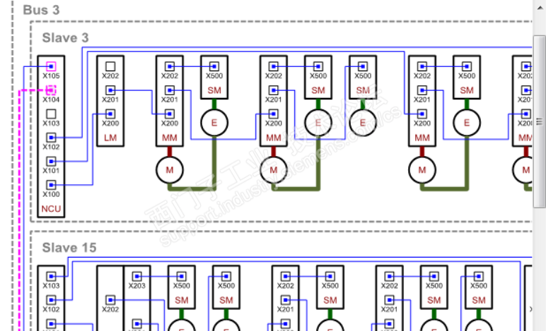

 如下图,选中后,此时显示和第一幅图一样了,驱动组连接成功。
 如下图,X103的颜色显示正常。保存,收工。
 接下来,现场换X104头成X103头,再恢复DP数据即可。
和这个例子相同,楼主你这个也只要改X100成X101即可,操作大体相仿。
