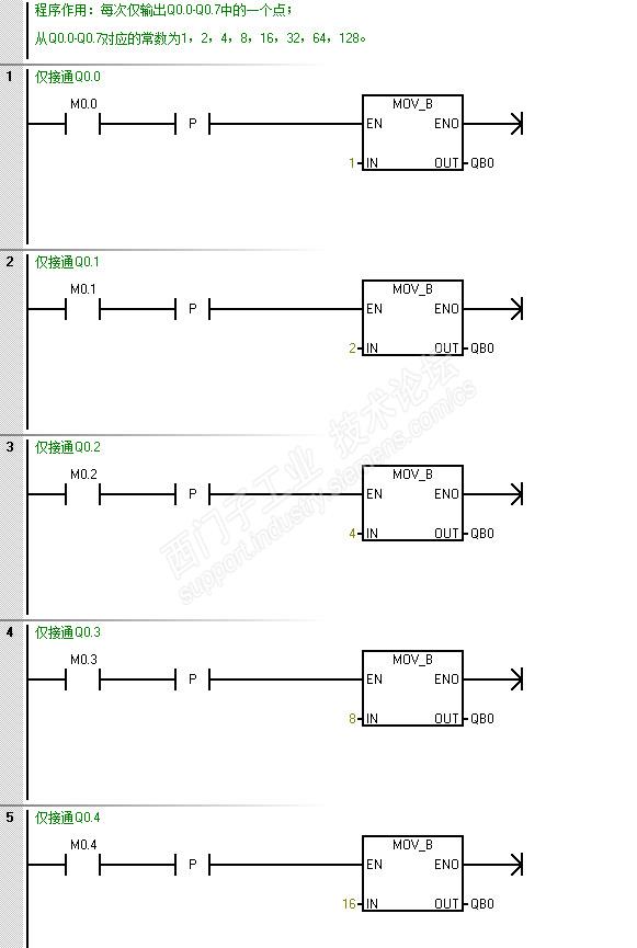

如图:
程序作用:每次仅输出Q0.0-Q0.7中的一个点;
Q0.0-Q0.7对应的常数分别为1,2,4,8,16,32,64,128。
