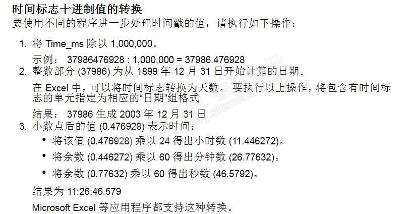

回复:精智面板的历史数据,txt文件中的time_ms 是指什么时间,详细解释

时间戳,精确到毫秒。
