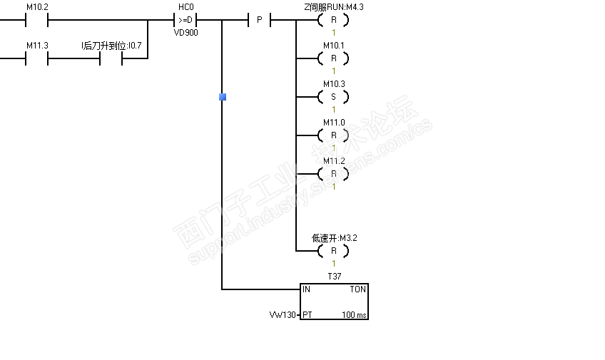

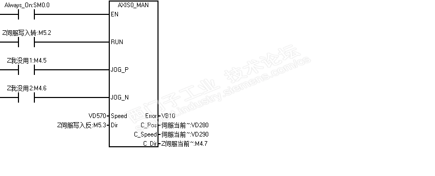

200smart简单控制伺服正反转及速度
运行的时候M5.2通,停机M5.2断开,可是精度控制不准。
编码器的脉冲HC0大于等于设定脉冲VD900时复位伺服运行的中间继电器M4.3,中间继电器断开M5.2同时断开,可是每次停机编码器跑出来的脉冲都不一样,上下相差大约30个脉冲,大神们帮忙看下,如果我需要高精度控制伺服启停,我该用smart的那个指令?
