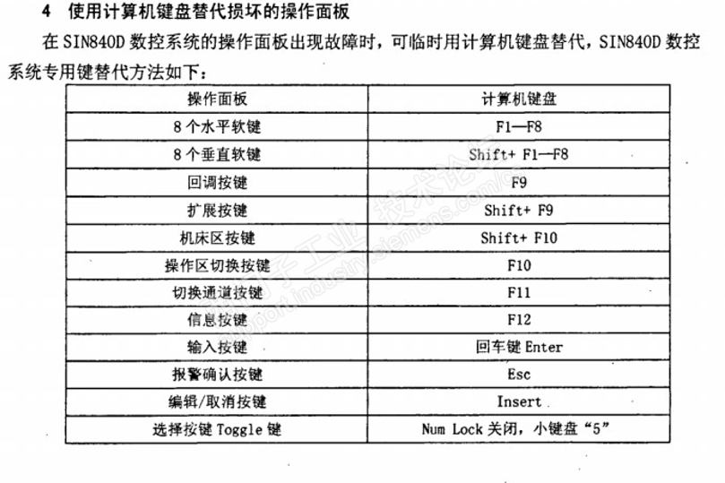

计算机键盘代替操作面板
1279
2019-04-11 22:05:36
由于840D的op面板坏了,就找到了这个,希望对大家有帮助
