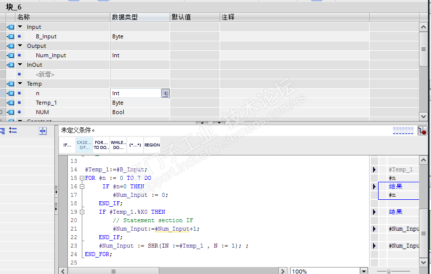

回复:课时19: SIMATIC S7-1200 高级编程(1)第一题不太会做,我做的有什么问题吗仿真不成功

老师结果还是不对而且那个num_input 老是提示没有初始化
