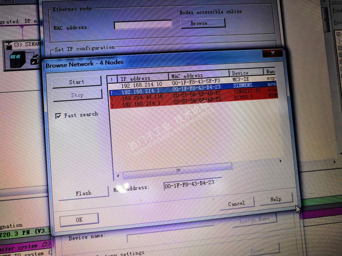

这是通过NCU的X127接口连接PC机上看到的节点,能看到连接在以太网X120上的几个设备,但也挺奇怪,PCU连接的是X2接口,PCU的MAC地址是20-87-56-6F-AB-F2,相同的MAC地址有两个IP,两个名称;NCU的X120接口的MAC地址是00-1F-F8-43-B4-23,但看到IP地址居然与PCU一样,两个不同的设备有同一个IP?这又是怎么回事呢?看手册上以及论坛上的贴子说通过NCU的X120以太网连接的设备是不用自己设置这些的。
