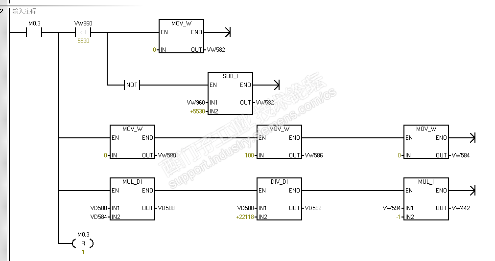

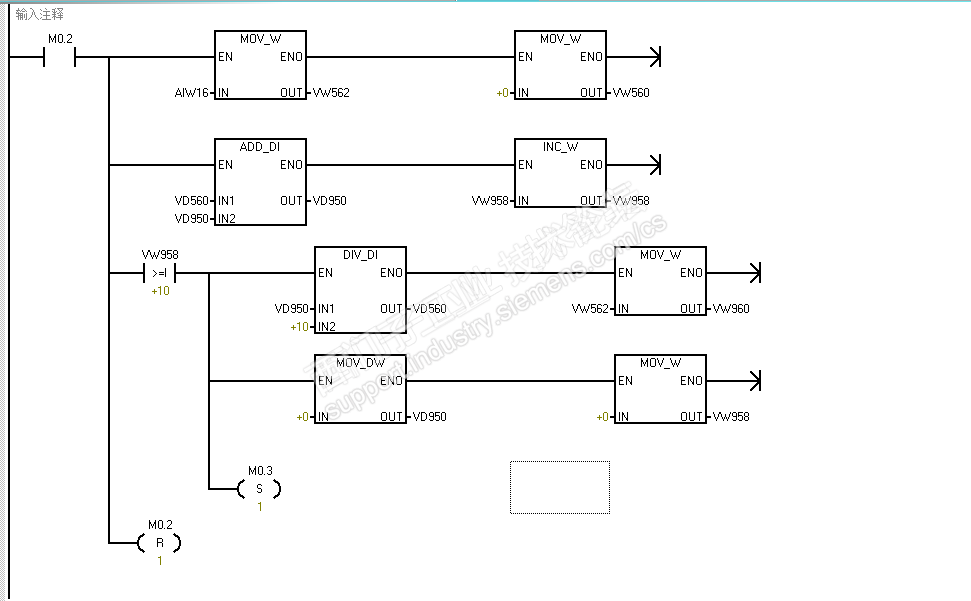

首先感谢给我大佬在我的提问给我的回答,我现在还是对这个程序不清楚,因为这个程序是设备厂家写的,发给我让我下载到plc里面,真空负压变送器是我公司自己买的装上设备的,期间不知道是不是和厂商沟通不准确还是等等什么原因。现在出现的问题就是在真空负压泵没有运行的时候(也就是没有真空的时候)触摸屏上面显示了最大量程-0.1mpa的真空值,在真空泵运行的时候,也就是真空慢慢拉起来的时候,触摸屏上面的真空值慢慢在减小。意思就是这个量程正好是反着的。我是个菜鸡监控程序的时候也看的不明白,现在就想那我大佬给下说明是哪里出现的问题,需要怎么修改这个程序,修改什么样的值,在此菜鸡感谢各位大佬了。还有就是我在负压变送器上看到的量程 -0.1mpa~ 0mpa 对应的是  4-20ma
