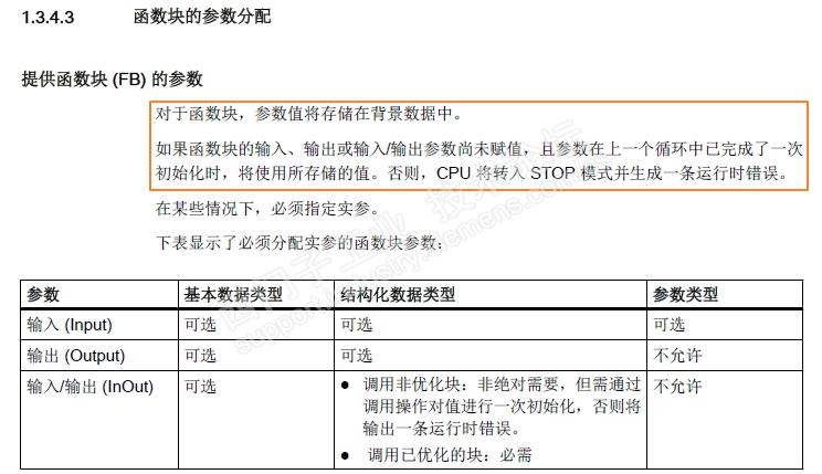

再来看一下FB
值都存储在背景中,除非没有赋值,但是基本数据类型不存在不赋值的情况,总会有定义时的初始值,所以BOOL类型的OUTPUT可以不赋值直接使用
