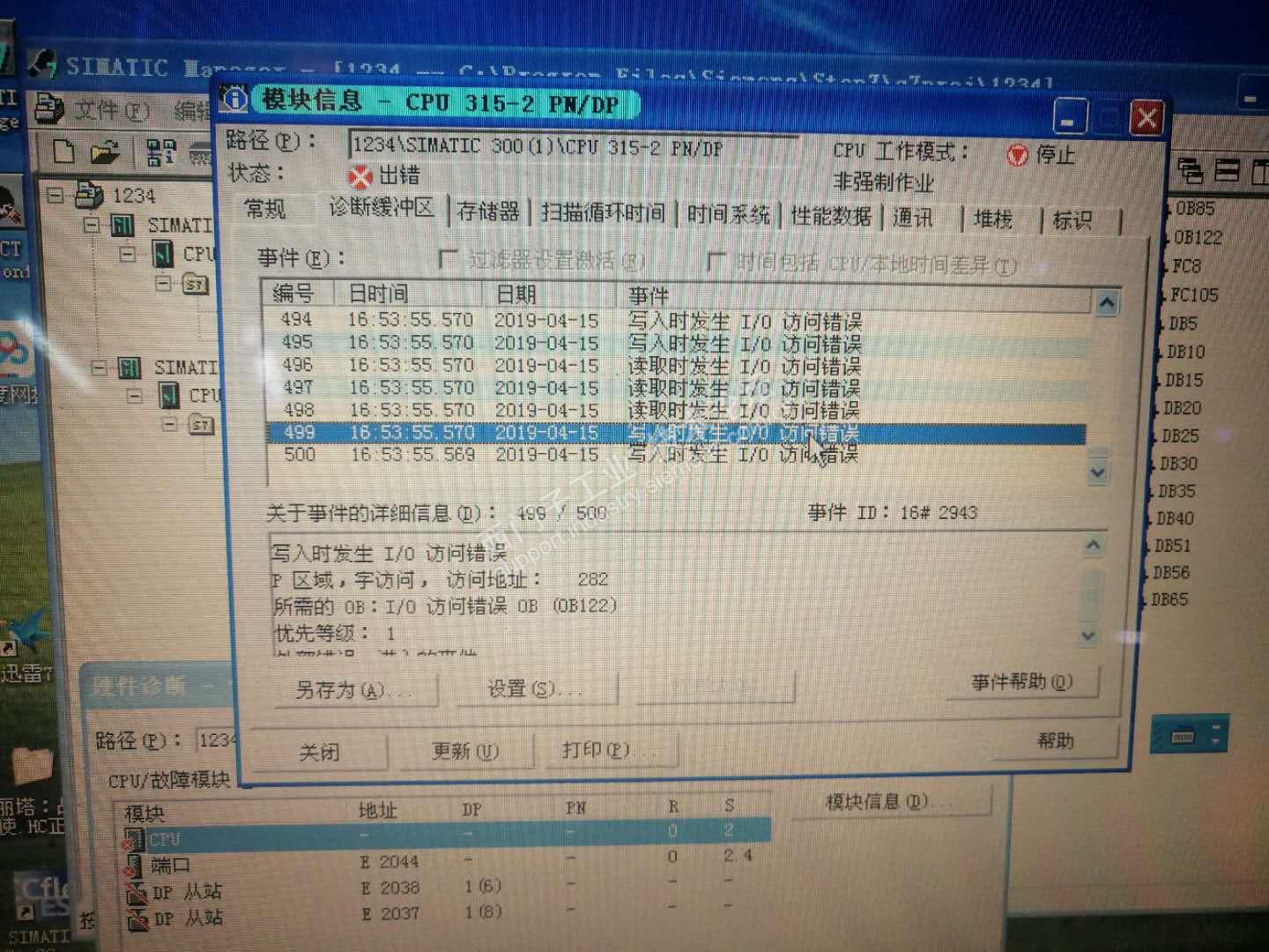

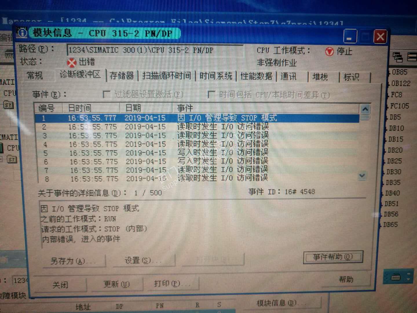

设备运行3年了,最近经常出现“”因I/O管理导致STOP模式”,现场暂时只能切断电源重启PLC解决,PLC为西门子315-2 NP/DP主机,后面带了6个模拟量输入一个模拟量输出和几个输入输出模块,发生停机时如图显示,求高手解答。。。。
