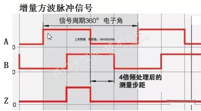

这次我们讨论增量编码器的方波脉冲数字信号。增量方波脉冲数字信号也许很简单,但是还是有很多人难以定义并区分清楚,在这么个简单的问题上犯的错误却比比皆是。它实际上决定了编码器信号接收能否很好匹配,并高质量地传输与读取以及信号抗干扰能力。
增量脉冲信号的方波,以电压的高低(开关)电平脉冲式变化,与正余弦模拟量信号不同,方波脉冲信号是数字式开关逻辑信号。在高电平的时候逻辑为1,低电平的时候逻辑为0,这种编码方式称为编码的正逻辑。反之以高电平为“0”低电平为“1”的编码方式为负逻辑。绝大部分编码器默认正逻辑,部分日系编码器(NPN)为负逻辑。

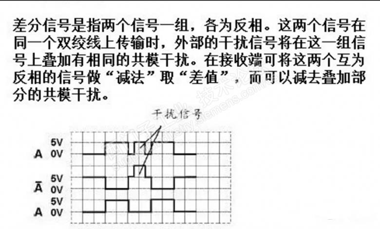

差分信号的目的是接收端可以通过差分信号处理消除传输线上的共模干扰。
差分信号在双绞线上的传输,抗干扰能力较强。差分的两个信号交替高低电平信号变化,在一对双绞线上配对传输,对外界的电磁场贡献平均为无变化的,外界干扰变化的电磁场对其作用也就达到最小。双绞的“绞”起来的作用,一是同时对于信号电流流向所产生的旋转磁场的反旋,以抵消因电流流向的法拉底原理产生的磁场;另一个是在双绞线配对的两个信号之间的电磁场平衡,防止这两个信号之间串音,尤其是信号频率较高的时候的串音。因此双绞绞起来的节据与设计的需要传输信号的主要频段有关。
差分信号以及配对的使用双绞屏蔽线传输,是信号输出与传递的较佳的具有电磁兼容性EMI和抗干扰特性。

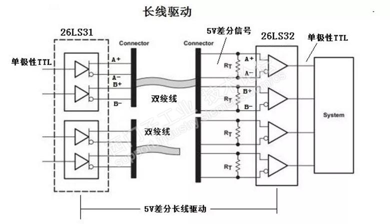

长线驱动信号(line driver):是指发送端与接收端有一对配对的长线驱动器,它们各自有正负两个管脚,当发送端正管脚为高电平往外推送信号电流时,接收端的正管脚为低电平往里拉信号电流(推拉式)。此时电流的方向与信号流的方向一致,视为逻辑1。
当发送端正管脚为低电平时,接收端的正管脚为高电平,发送端相当于往里拉电流,电流方向与信号流方向是反的,此时视为逻辑0。在发送端前面送入5VTTL信号,在接收端经过差分后再送出5VTTL的信号。
长线驱动信号是有发送端与接收端各有一个长线驱动器配对,在逻辑1和逻辑0时都有信号放大推拉,并也是差分式的。信号走输入单极性TTL~长线驱动(配对的推拉驱动)~接收端差分~单极性TTL输出(进计数器等)。由于有接收端配对的推拉驱动,长线驱动信号传输距离更“长线”。
典型的长线驱动器26LS31与26LS32配成一对。为5V 的差分式的。
长线驱动是基于一对配对的长线驱动器的偏向于对电子器件的描述,这种传输方式抗干扰强,驱动传输距离远,一般对于编码器的5V差分长线驱动的描述可以传400米(用专业的编码器双绞屏蔽电缆)。
长线驱动信号的定义往往取决于配对的长线驱动器件。不局限于5V。

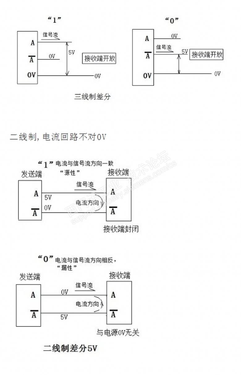

长线驱动与5V差分的不同:
5V差分有两种可能性:
三线制 ,电流回路对0V
长线驱动只有第二种二线制的,电流回路不对0V。

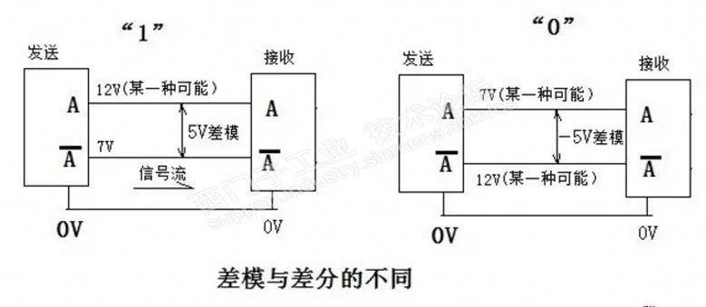

RS422信号:Electronic Industries Association (EIA ) 国际电工协会(EIA) 定义的一个更广泛的信号标准。RS-422标准全称是“平衡电压数字接口电路的电气特性”。接收器采用高输入阻抗和发送驱动器采用差模传输,双绞线。
RS422与TTL区别:不一定是5V,可以是5到24V;RS422定义了A+与A-的差模传输方式。
RS422与5V差分的区别:信号电压范围更广,对于差分的数学与物理界面、传输的电缆与接口接插头等都有定义。在三线制模式,A+或A-即使在低电平,也可以大于0V。RS422信号的这种基点电压大于0V,可以在传输线上允许有因阻抗而有电压衰减,但差模后仍然能保持大于等于5V的差模电压,因此传输距离可能比长线驱动的更远。其传输距离长度与信号频率有关,在较低的信号频率下最远可传输1000米。

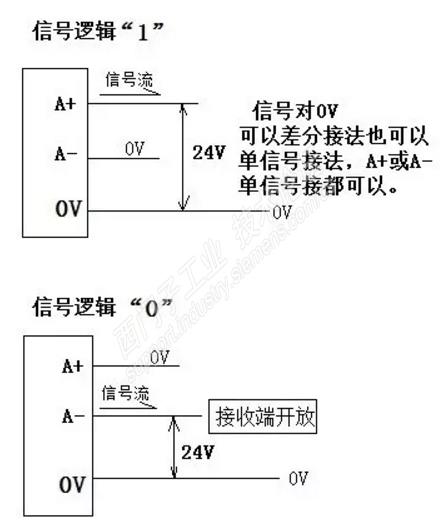

HTL含反相信号-(High Threshold Logic的缩写)是“高阈值逻辑电路”,它的电压阈值9--30V,大于5V TTL,目前较多的是以一对NPN+PNP三极管做成推挽式开关放大电路,兼容集电极开路放大器NPN和PNP。其中PNP接法为正逻辑,以电源0V为公共端;NPN接法为负逻辑,以电源高电平为公共端。HTL信号更多地用于PLC接口,尤其是欧系PLC为编码器标准接口。
HTL信号可以用三线制差分模式(电流回路对0V,取电压差比较差分接收)。同样可以有HTL-6的含反相通道做成差分式接收(A+A-B+B-Z+Z-6通道HTL)。HTL-6可用在变频器接收,因其电平阈值高、差分式可消除变频器及电机的共模干扰,用于变频器接收上抗干扰能力更强。
