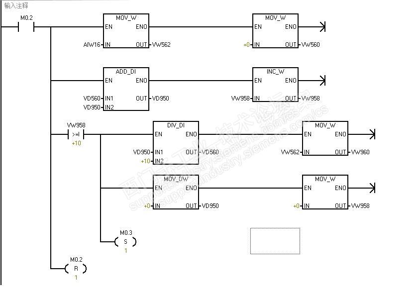

   前一些天,看到在“找答案”栏目中有一位网友的提问,说有一个模拟量转换(用户自定义模拟量处理程序)无法正常工作。提问帖:http://www.ad.siemens.com.cn/service/answer/solution.aspx?Q_ID=215255&cid=1076#
那位网友的程序:

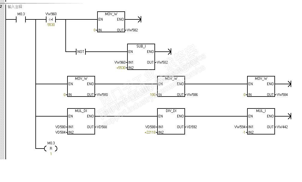

   粗略的看了一下模拟量处理,感觉没有太大的“问题”。上述模拟量处理程序意在通过10次扫描周期,取10个周期的平均值,然后再转换到实际工程量的百分比形式。

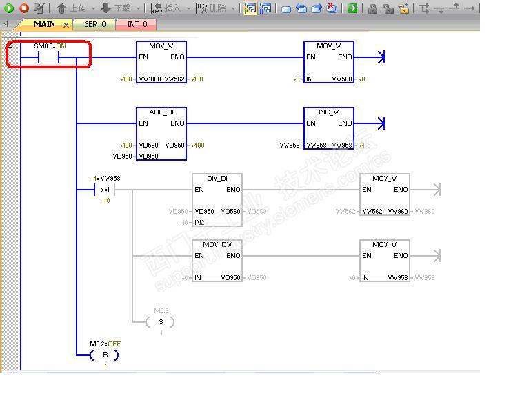

   今天重新看这个模拟量处理程序,感觉有一不妥之处。首先是图1程序段的条件调用M0.2,网友的本意是10个程序扫描周期后“刷新”,重新计算新模拟量输入值。但是,实际程序中只能采集模拟量数据仅仅是一个周期。纵然,通过控制程序将M0.2激活为ON,那么运行网络1段到后面,自己复位了这个M0.2,无法实现采集10个周期的数据。我将这个M0.2改为SM0.0(始终采集),可以看到程序正常了,图示:

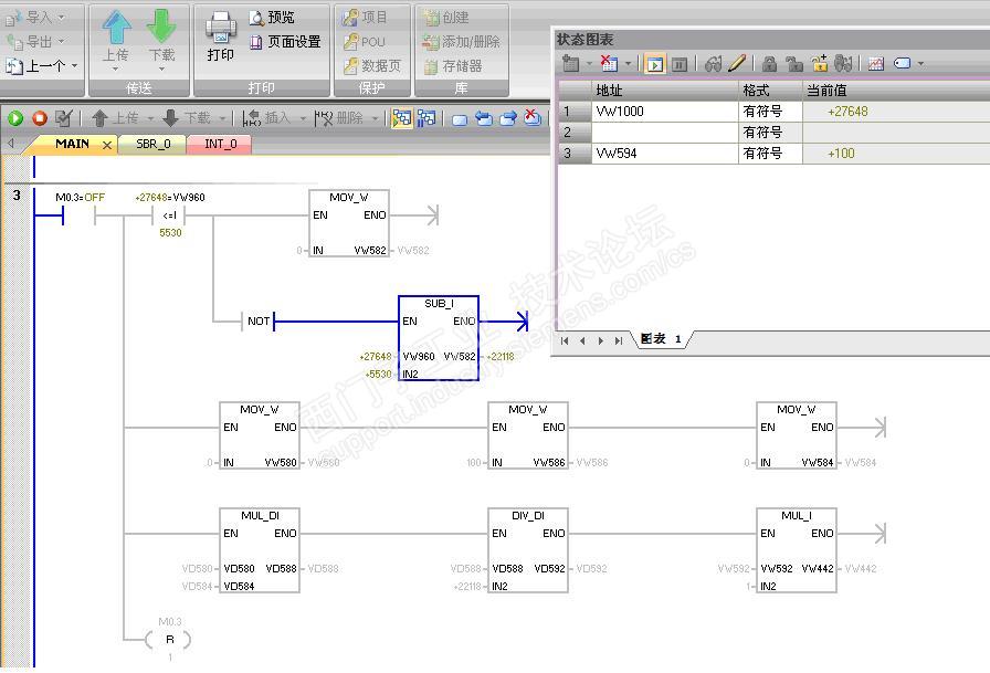

  由于没有实际连接到模拟量输入地址AIW16,我这里用VW1000替代了,按网友程序下载到PLC监控,模拟量输入程序段正常。

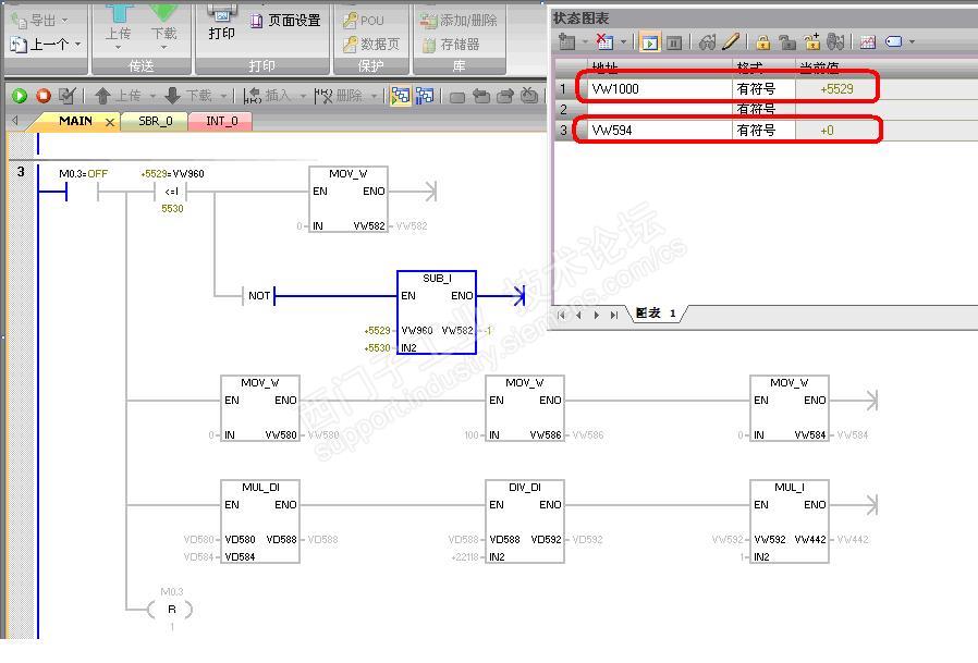

   当模拟量输入最大值27648时,工程量转换为VW594 = 100(这里看作工程单位的100%),试着将模拟量输入AIW1000输入5529的数,监控VW594 = 0 (%),图示:
这个程序基本能够满足一般控制需求了。
   这个程序的修改方法很多,旨在把自己的“思想”写到PLC后,让PLC来表达你自己想要的,如有出入,监控是最行之有效好的办法。
