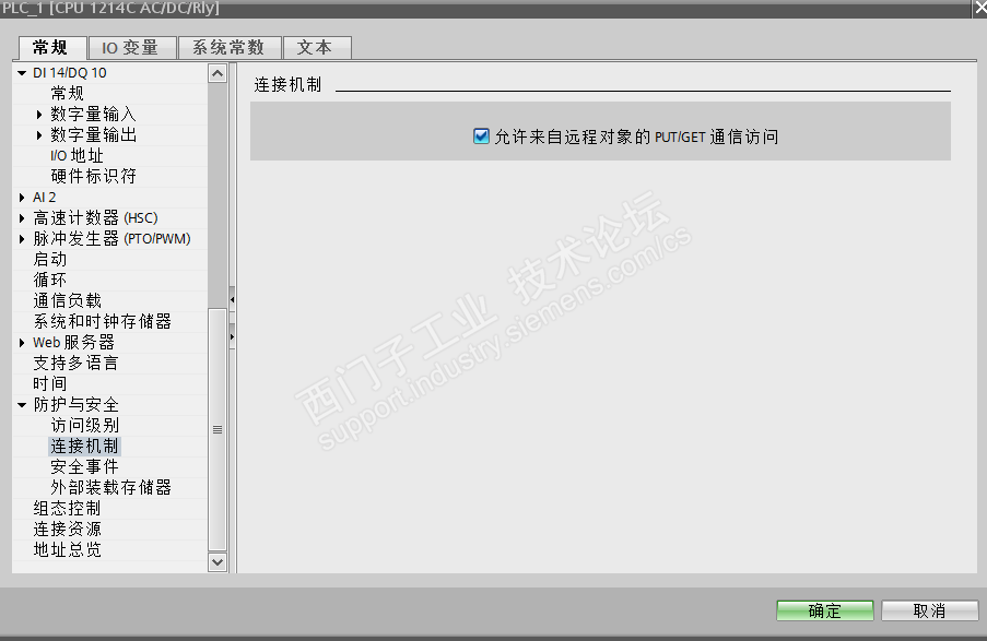

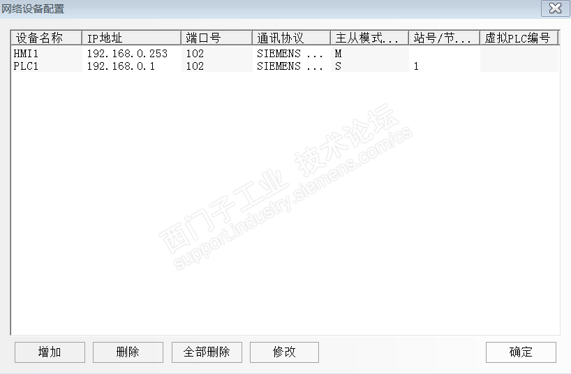

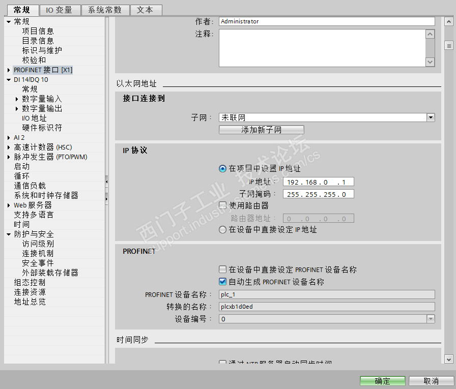

S7-1200和步科MT4532TE屏网线通讯不起
2892
2019-04-17 13:25:03
图1,2是步科触摸屏的设置,图3,4是博途的设置,但是触摸屏和PLC用网线通讯就显示错误,是哪里设置没对,求大神指教一下
