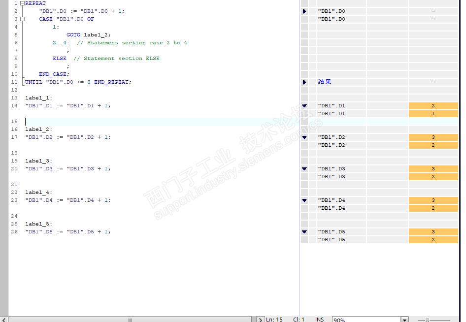

上面说的不满足执行条件,下面说满足终止条件,其实是一个意思。
也就是,不执行条件=终止条件=您所说的until条件,都是一样的
我理解的结果是
DB1.D1=0,
DB1.D2=1,
DB1.D3=1,
DB1.D4=1,
DB1.D5=1
