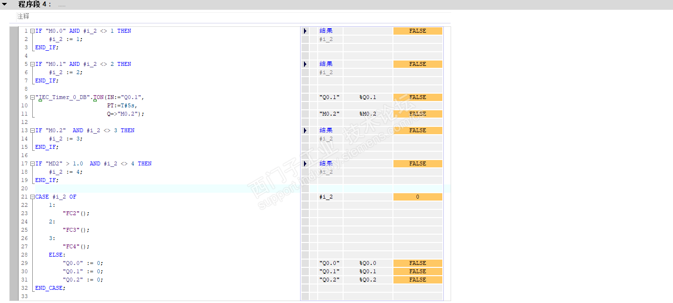

以下是引用姜旭傲在2019-04-17 16:57:18的发言 >3楼
为什么我M0.0 = 1时,#i_2 = 1,但是我M0.0 = 0时 #i_2 = 0
以下是引用西家讲师在2019-04-16 23:24:09的发言 >1楼:上面说的不满足执行...
引用1楼详细内容:
上面说的不满足执行条件,下面说满足终止条件,其实是一个意思。
也就是,不执行条件=终止条件=您所说的until条件,都是一样的
M0.0 = 1时,#i_2 = 1
这是正常的,因为1-3行就是这个
M0.0 = 0时 #i_2 = 0
这个从图中指令没有任何可能
