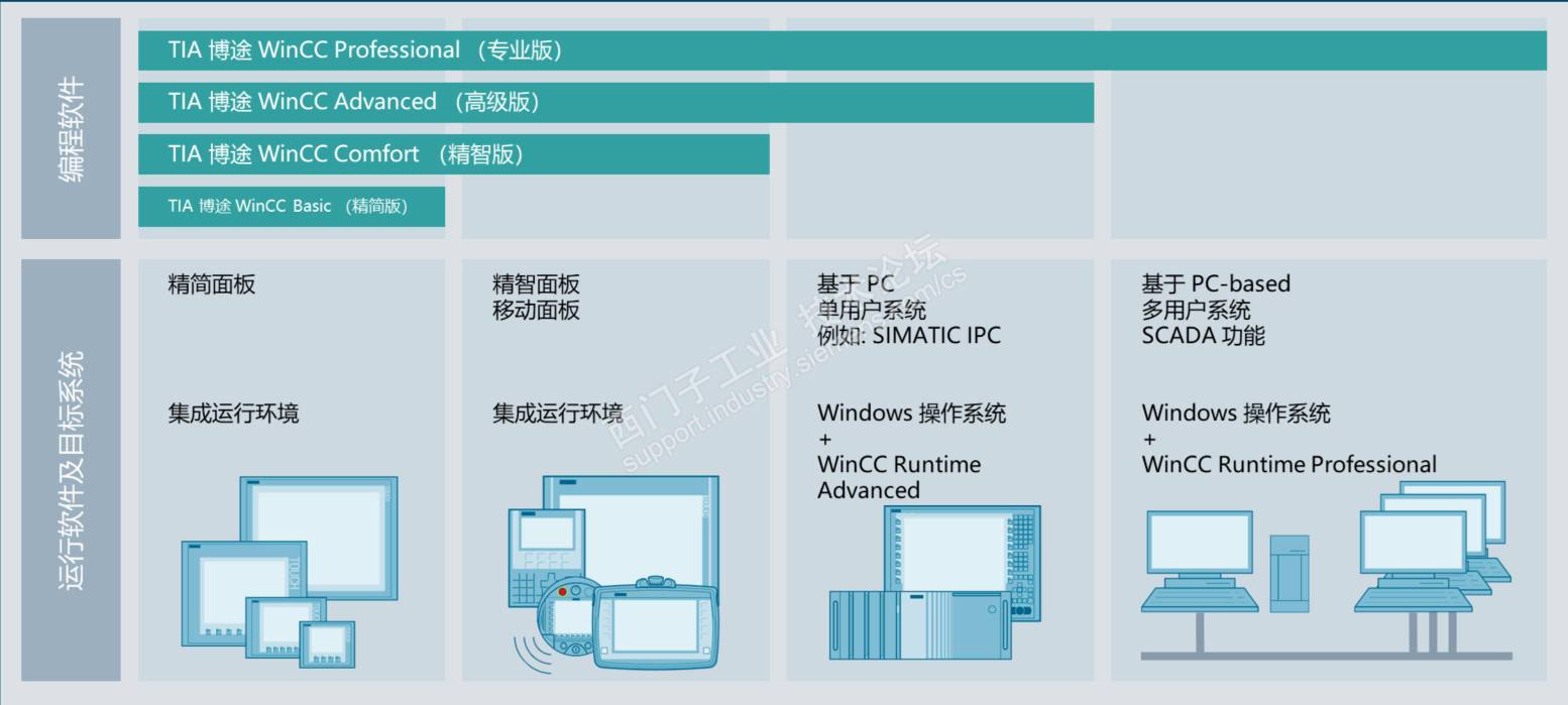

另外课程中我们看到这幅图:
 Portal WinCC根据所组态的设备不同,也分好几个版本。
3. Simatic WinCC 和Portal WinCC从功能上不能做简单的类比,例如:Portal WinCC能给精智/精简面板做组态,而Simatic WinCC不能;Simatic WinCC能做分布式项目,目前Portal WinCC还不能做分布式项目。所以如果涉及到项目中SCADA软件的配置,建议先联系西门子销售,销售会先了解项目行业背景等信息,给出合适的方案。
