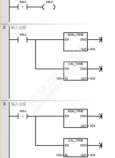

看看下面的图片能否满足楼主测量扫描周期的需要,VD8即为扫描周期值,单位毫秒
