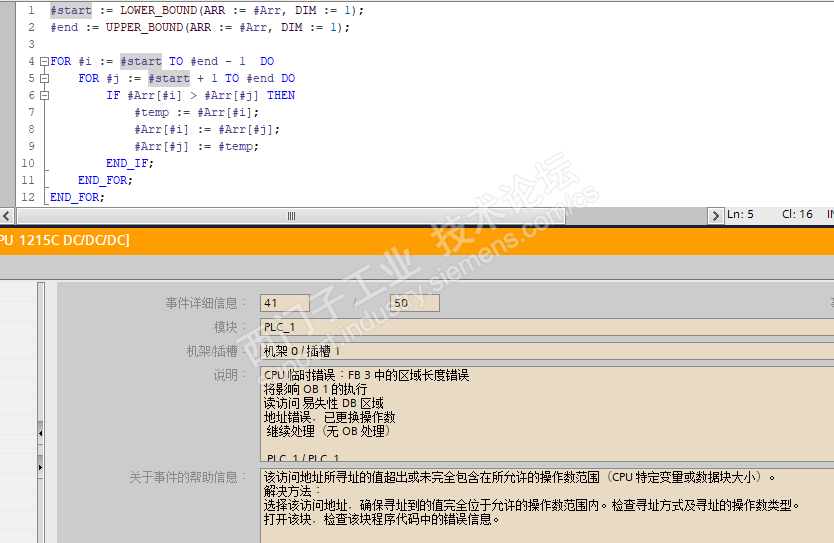

以下是引用西家讲师在2019-04-18 15:34:19的发言 >9楼
前两句的START和END反了
以下是引用姜旭傲在2019-04-18 13:47:02的发言 >:哪边有问题?
引用详细内容:
哪边有问题?
改完运行就报警了
