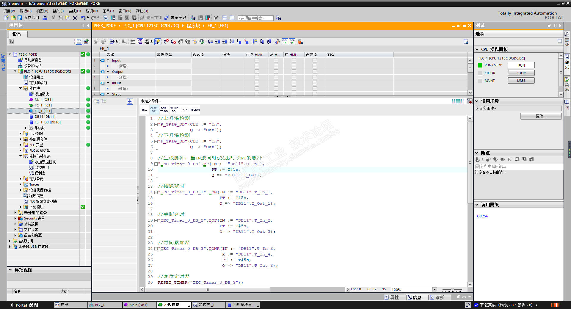

以下是引用姜旭傲在2019-04-18 18:25:58的发言 >
SCL语言怎么打断点监视,怎么在程序中SCL像LAD监视一样在编程区监视使用的变量
1200的SCL只是普通的监视使用的变量的值,就在程序的右边,无法实现断点功能
断点需要S7-300/400或者S7-1500 V2.5版本及其以上
