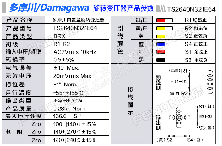

以下是引用ligp99在2019-02-27 17:29:47的发言 >2楼
多摩川资料
在旋变和西门子300PLC之间应该有一个变换器,变换器负责给旋变提供励磁,接受旋变的正玄波并把正玄波信号变换成位置脉冲,西门子模块我没发现有直接支持第三方旋变的模块。【你自己找一个变换模块也可以。】
