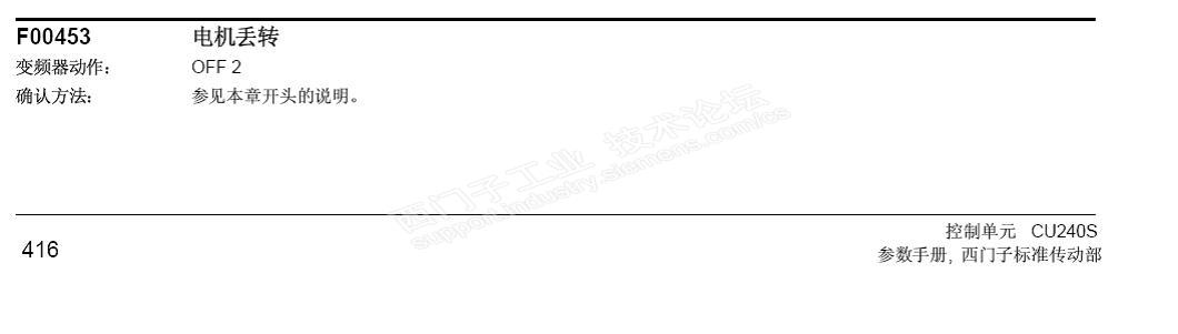

以下是引用kdrjl在2019-04-19 14:36:41的发言 >5楼
一打开G120的参数表手册,故障列表里最小的故障号是F01000。没有比1000还要小的故障码解释呀。
MM440原来的故障F453好像是堵转?
可是楼主需要详细的电机辨识和优化步骤?这个倒是可以关注西门子的传动讲堂内容,好像是4月23号有一个讲座,专门是说电机优化与辨识步骤相关内容的。西门子资深传动工程师主讲。可以关注一下呦。
K版,是G120的报警,没错。只不过是G120最老的控制单元,CU240S
