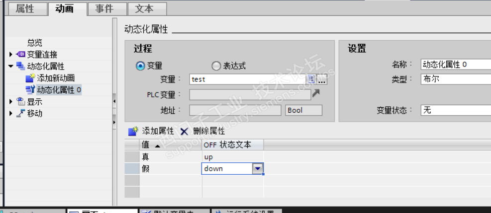

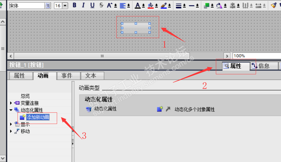

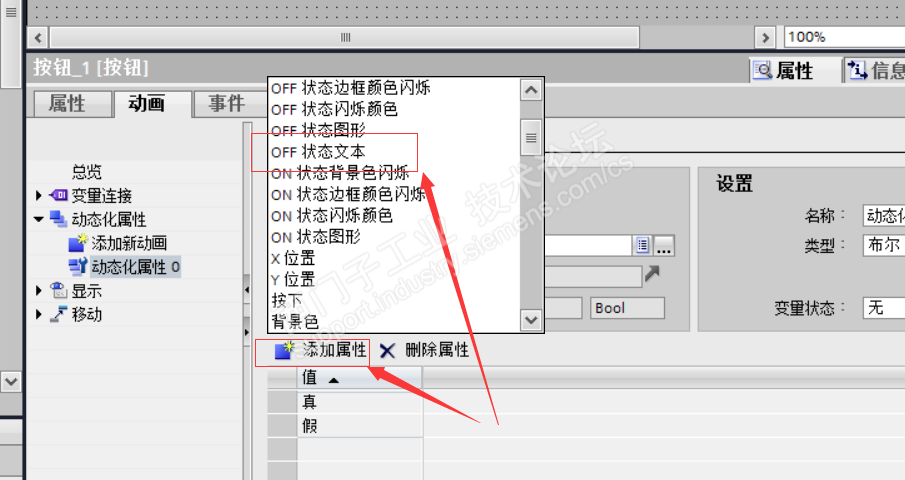

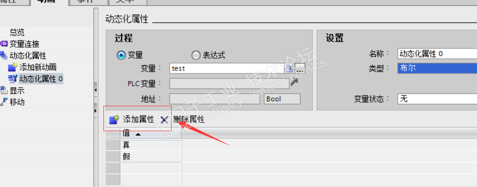

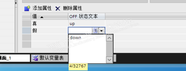

按钮--属性--动态化,动态属性,添加新动画,左侧选择变量,右侧选择bool,下方添加属性,选择off状态文本,然后真值行输入一个文本,假值行输入另外一个文本。
然后保存运行项目。
