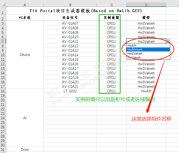

    为此我们开发了一款基于HwLib.GCF的程序生成器,它的思路是这样的,首先我们在Excel模板中完成对程序结构的配置,然后开发一款软件来读取Excel模板中的数据,再根据TIA Portal Openness 提供的API将这些数据生成程序文件。下图是我们的Excel模板。

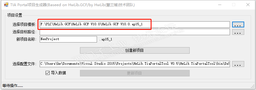

        完成对模板的配置后启动程序生成器,首先选择项目模板,也就是标准框架(HwLib.GCF)。

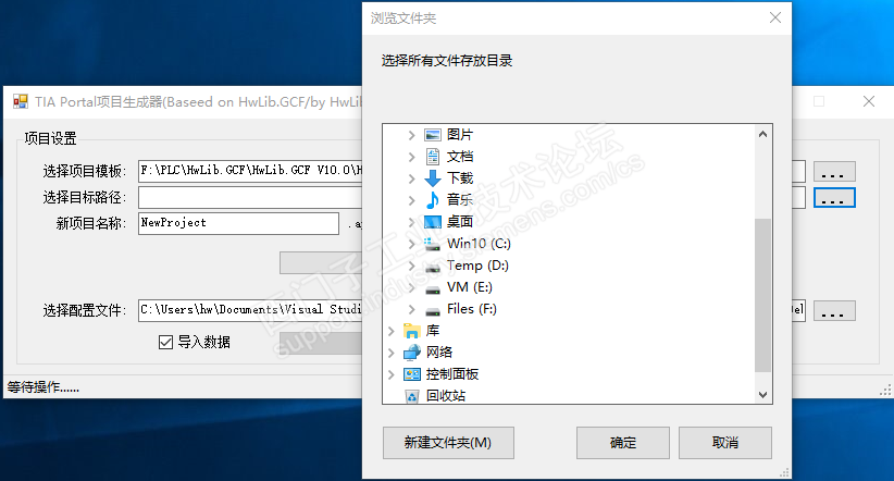

    然后选择新项目路径和新项目名称。

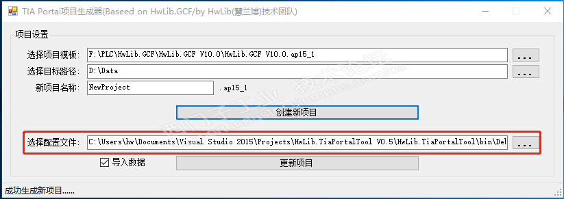

完成选择后点击按钮“创建新项目”来生成一个基于标准框架的新项目。然后再选择我们之前已经配置好的Excel模板文件。

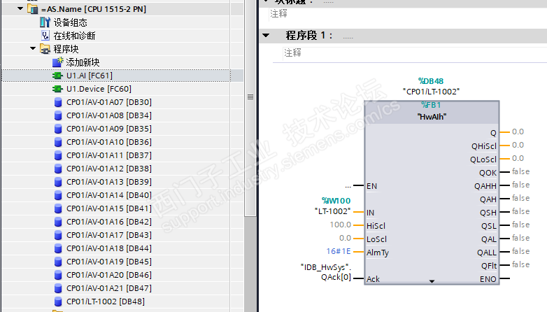

再点击按钮“更新项目”,程序会读取配置文件中的信息生成背景数据块、FC以及对组件的调用并赋予实参。自动生成后的程序参见下图,和手工编程的效果是一样的。
    使用程序生成器的目的是替代简单的基础工作,然后再根据工艺需求手工完成顺控、闭环调节等部分就可以满足大部分的项目需求,工程效率的提高非常可观!
