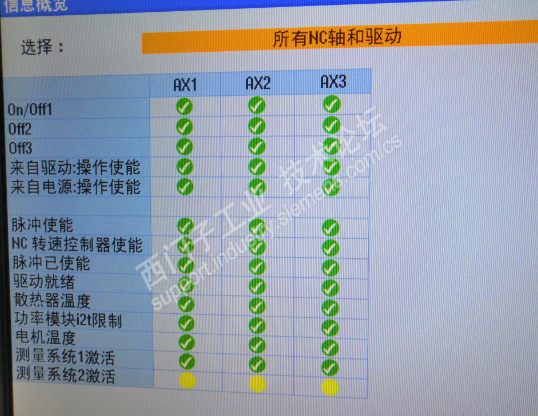

在调试840DSL完后,解除急停,看到使能信号画面如下:
但是操作时,没有报警号,只提示“等待,缺少轴使能”。在PLC中已经将下例信号置位了:DB3*.DBX2.1,
DB3*DBX21.7,
DB3*.DBX1.5
DB3*.DBX1.7
而且各模块的指示灯都正常,可能是什么原因造成的呢?
