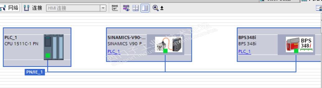

走过路过的各位大侠,请求指导:
系统配置: CPU1511C  伺服V90 200W  劳易测直线编码器:BPS348i
利用劳易测条码定位BPS348i检测位置,做闭环位置控制,在工艺参数里无法配置编码器参数。在数据连接里的数据块是怎么设置的?PD_TEL 的数据块如何编写?
能提供一些资料学习一下吗?或能够帮我做一下配置编程吗?我的邮箱为hncsdxw@qq.com 不胜感激!
