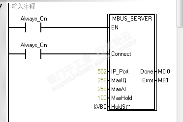

回复:新出来的smart plc 2.4 固件的 modbus tcp 怎么编程,求指点

服务器端的很简单
