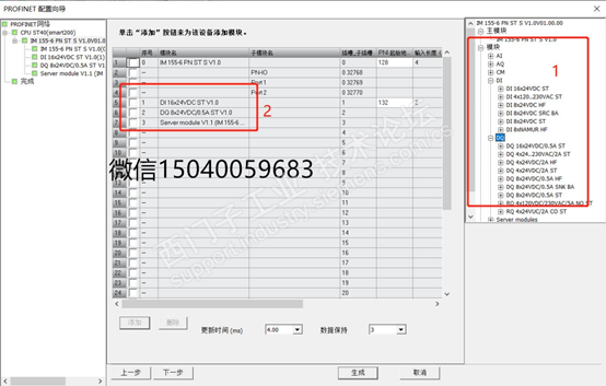

Smart出Profinet功能有一阵子了,一直想做这个实验证明下既然是PN控制器就一定可以带IO设备这个论断。论坛上有个帖子是连接ET200S的类似实验,帖子下面评论说带接口模块不报错,挂上接口模块就出问题,更加强了我的好奇心,促使我做这个实验。下面就一步步的告诉大家怎么正确的连接ET200SP
    先挂ET200SP的GSD文件地址,下载好备用:https://support.industry.siemens.com/cs/document/57138621/profinet-gsd-%E6%96%87%E4%BB%B6%EF%BC%9Ai-o-et-200sp?dti=0&pnid=14031&lc=zh-CN

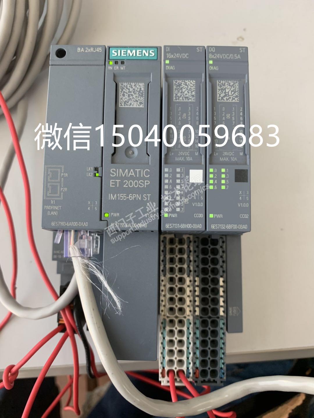

我用的是6ES71556AA010BN0标准ET200SP接口模块+6ES71316BH010BA0  16点DI+6ES71326BF010BA0  8点DO

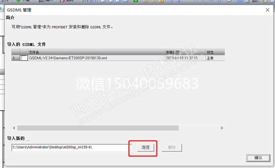

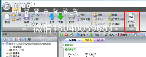

  导入GSD文件,点击GSDML管理
点击浏览,找到下载好的GSD文件,点击确认

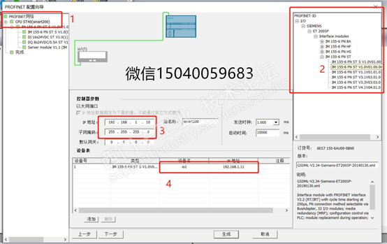

然后组态ET200SP,找到向导组态à选择profinet.按如下步骤操作,注意:155-6与实际固件版本必须一致,PN控制器与ET200SP 的IP地址必须在同一个网段
IO组态,注意必须与实际硬件及其固件版本保持一致,最后的终端模块必须组态,不能忽略

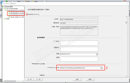

更改电位组,由于接口模块后第一位为供电端子,必须组态为供电模组,上面所说有人做实验接口模块不报错挂端子就报错,估计就是没有组态供电段的问题。

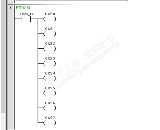

点击完成,最后下载,程序编程测试输出
