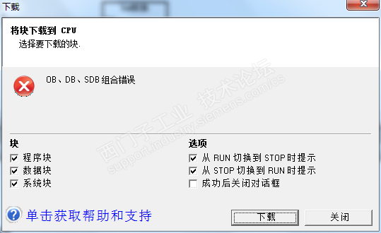

smart 200PLC程序编译通过,查看PLC信息没有致命错误,编译通过,在下载是提示OB、DB、SDB组合错误

把今天写的子程序删除就可以下载,求解子程序出现什么问题?
我已找到问题了!是因为子程序扩张有个范围0-100,我扩张的子程序超出100个,压缩至100个就可以下载了,希望能帮到下一个朋友!
