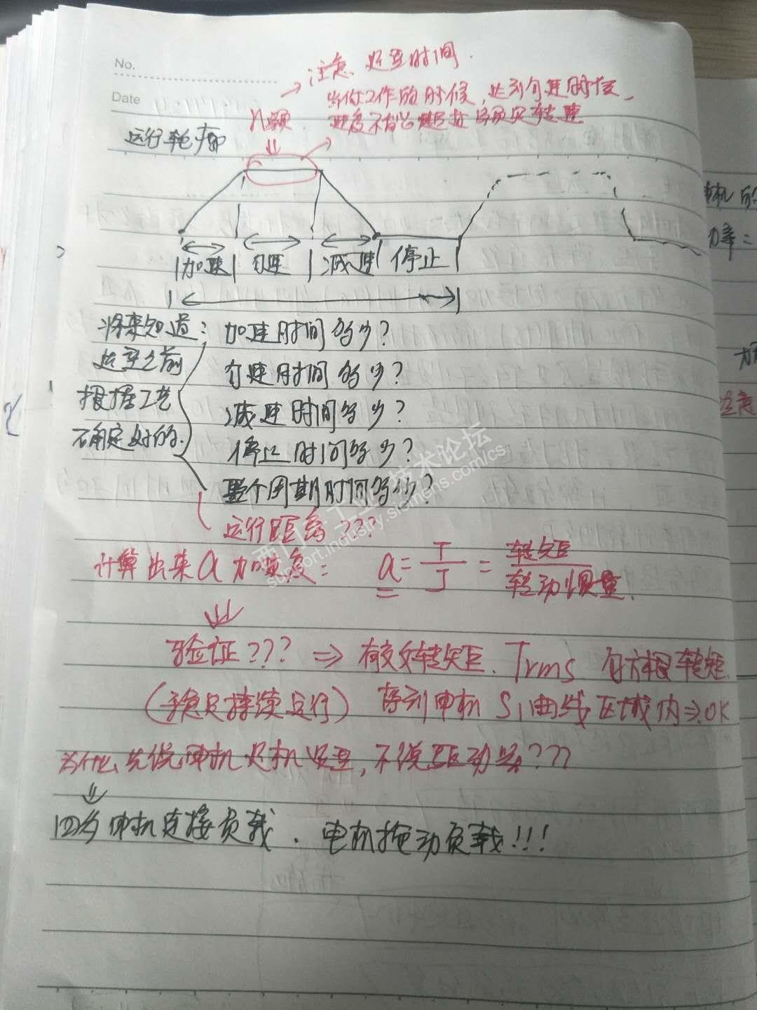

今天学了课10,产品选型一节。对于伺服电机的额定转速和最大转速,在S1连续工作值的情况下,匀速时候不能超过额定转速。伺服电机在S6间歇工作下,可以短时超过额定速度,使用最大速度。
以上是对最大速度和额定速度设置的理解,还是依据工作模式而定。
