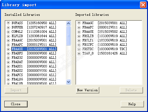

一个库文件包括一个扩展名为a和一个扩展名为msk的两个文件。
更新库文件步骤如下:
1.  将两个库文件拷贝到TDC工程目录下的\Global\sdblocks的文件夹中替换原有同名文件。
2.  打开用到该库文件的TDC CPU的任意CFC程序,在options菜单中找到Blocks type选项并单击。弹出如下对话框:
3.  在左侧列表中找到要更新的库文件名并单击选中,然后单击New Version按钮完成更新。更新完成后右侧列表中的库版本号会与左侧库版本相同。
4.  编译CFC程序并下载重启TDC控制器。更新工作完毕。
新版本的CPU555,更新库文件步骤一样,只不过是库文件后缀名不同。
