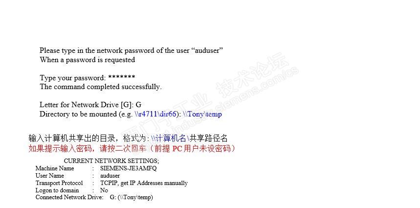

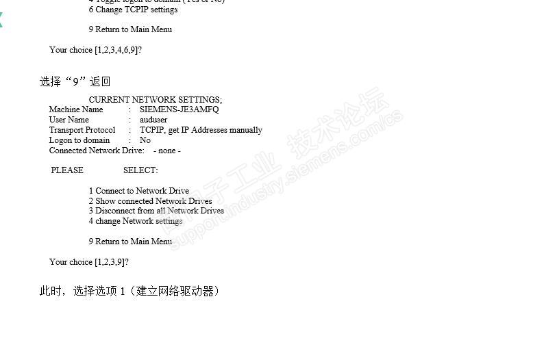

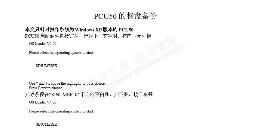

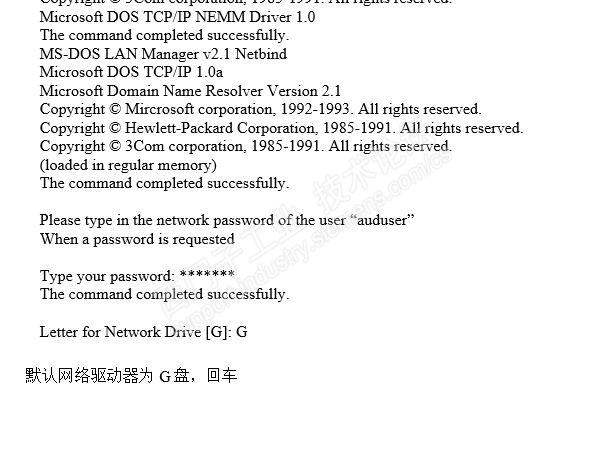

840D系统通过网线备份在笔记本上怎样输入目录
502
2019-04-24 17:24:35
 各位师傅好,我有一台840系统想把系统镜像文件备份到电脑,我电脑在D盘下新建了一个文件夹名字叫SW231,计算机名为LINGCW   我按网上资料一步一步配制参数,最后建立连接时,系统跳出输入密码画面,输入密码后系统又跳出确认网络盘是否为G, 确认后叫我输入目录 我是否是应该输入\\LINGCW\SW231  ?  我输入了之后跳出一个说我的密码不对样的一个英文,我英文不好,请见凉,后来我把电脑改成开机不要密码还是这样,**作是按下图操作的,最后就是操作到最后一面那里不知怎么操作了我电话 18680721727 请会的师傅传教一下 谢谢
