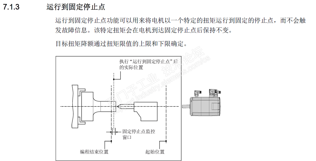

是V90伺服上的一个功能。
先不说为了实现这个功能怎样去设置参数,而是说在实际的生产中在哪些地方能用,前两天我也一直找这样的帖子,也查看了一些资料,感觉在自动钻孔上能用到,是想向大家求证一下。如下图。
