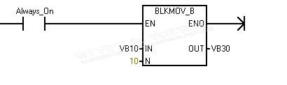

不是有现成的BLKMOV_B指令吗?直接使用啊……
