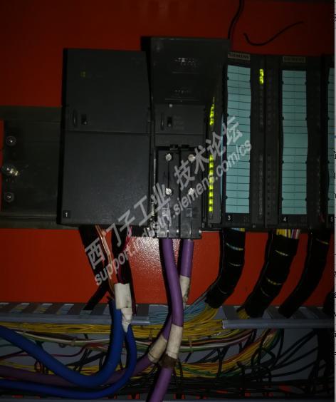

回复:分享一则比较明显DP线屏蔽老化及接线不规矩造成触摸屏通讯异常

以下是引用WWCWWC在2019-04-24 11:26:27的发言 >5楼
非常实用的一个案例,黄工辛苦了。

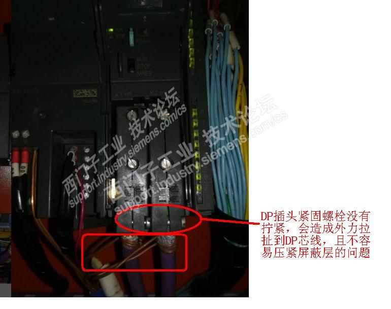

没有错,诊断触摸屏与plc通讯其中一个条件就是看触摸屏I/O域的显示情况,如果出现“#”符号,且确认这个I/O域数据没有超范围,那么,10有8、9是通讯中断问题了,黄工,您的判断非常正确。
看了您的图示,我建议把dp插头的紧固螺栓拧紧,图示:
最终的接线是这样的。去除了绑扎在DP线屏蔽层上的接地线。
