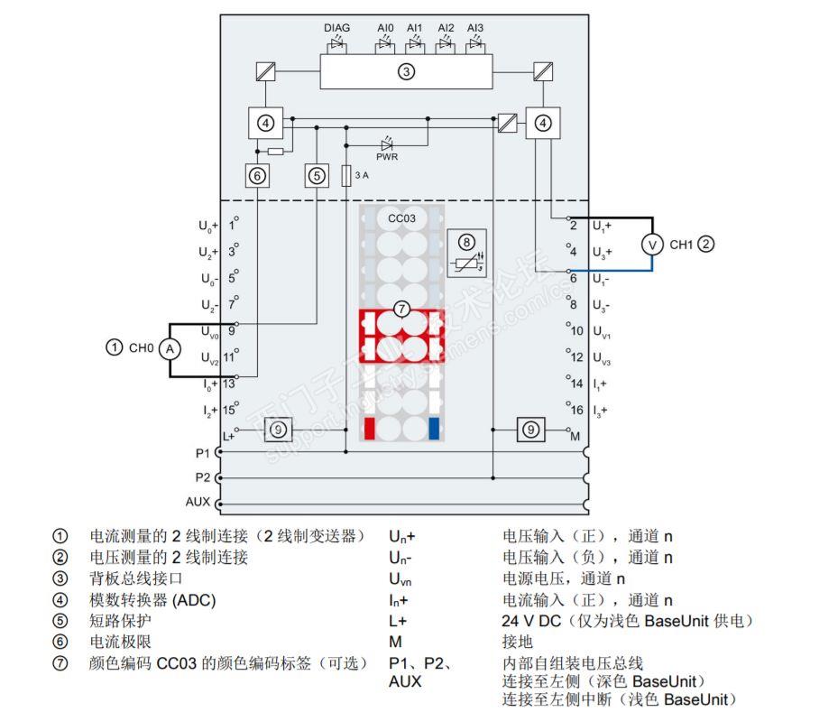

我在测试ET200SP的AI模块时遇到了一些问题
我用S7-1215C的AQ输出0-20mA给ET200SP的AI模块
在博途内我确定CPU的AQ输出是电流讯号
ET200SP的AI模块确定是接收电流讯号
硬件组态都正确
接线的方式是S7-1215C AQ的2M接到ET200SP AI的9号脚
AQ的0接到AI的13号脚
但是我的AI收到的数值却会是显示32767
我改变AQ输出的数值也没用
当我把AI的9号脚拿掉
我的AI就可以正常接收0-20mA的电流讯号了
其他4组AI都是一样的情况
我的疑问是
电流讯号不是应该要形成回路才会有电流值吗?
为什么只接了一条线的情况才会有正常0-20mA对应0-27648的数值
以上还请各位前辈指点
感激不尽
