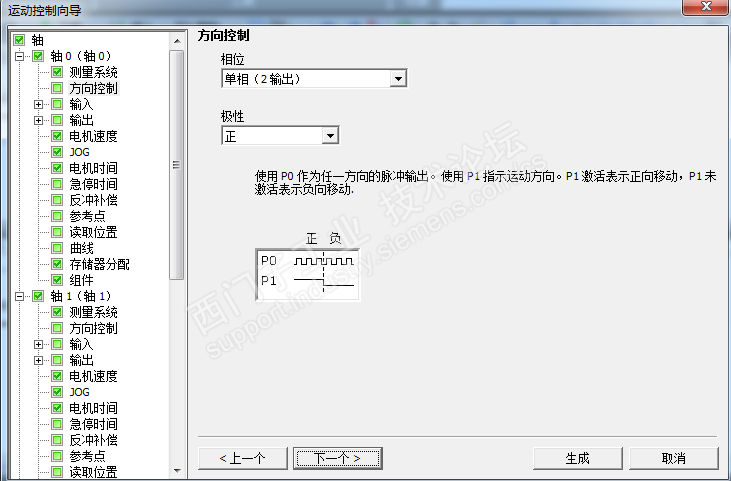

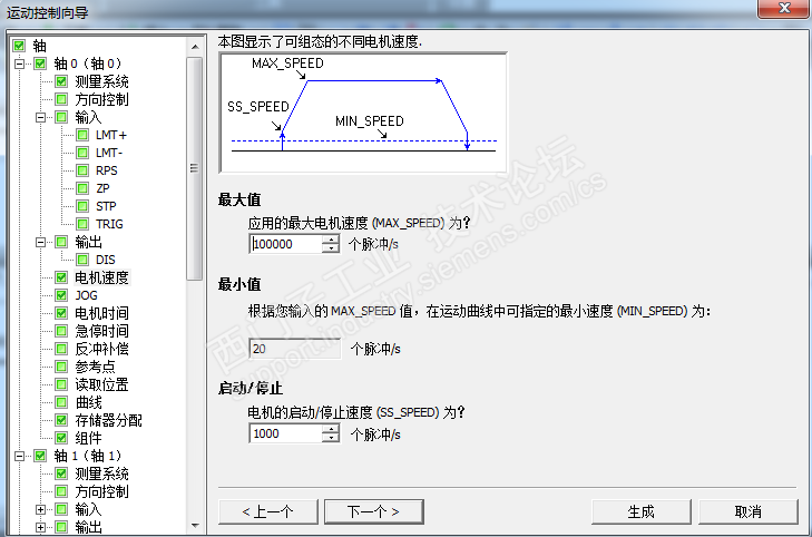

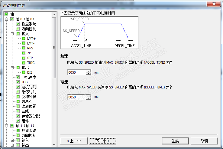

系统:上位机:Smart 200 ST60   伺服:V90 PTI    控制模式:外部端子脉冲模式
PLC用运动控制向导生成,发相对脉冲。
伺服:2000额定速度,16.7N.m额定转矩限制。
今天调试时录制实际速度波形,出现-300多,奇怪,理论上速度是个梯形。
PLC运动设置和波形如图?没有用到反转。
