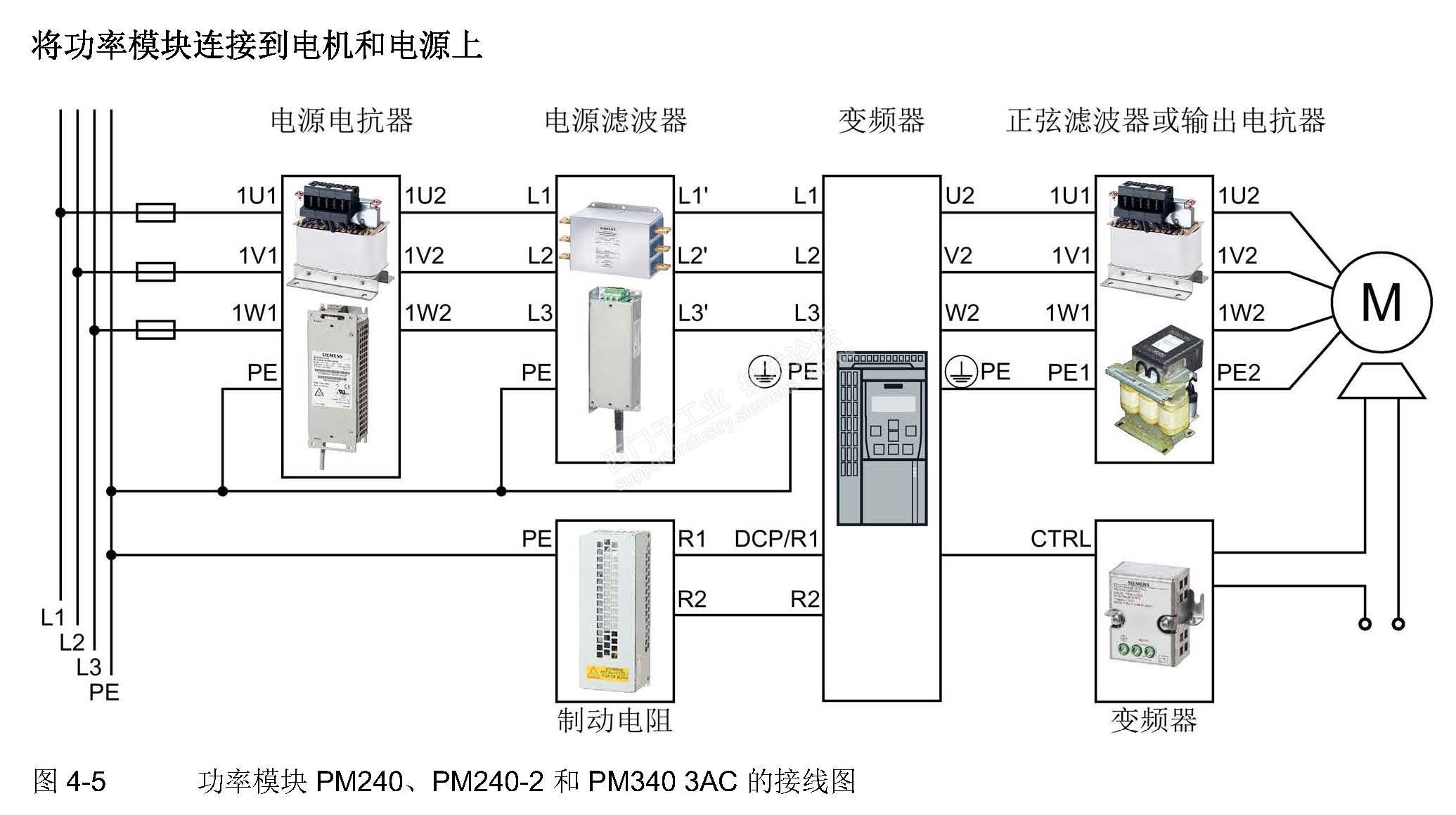

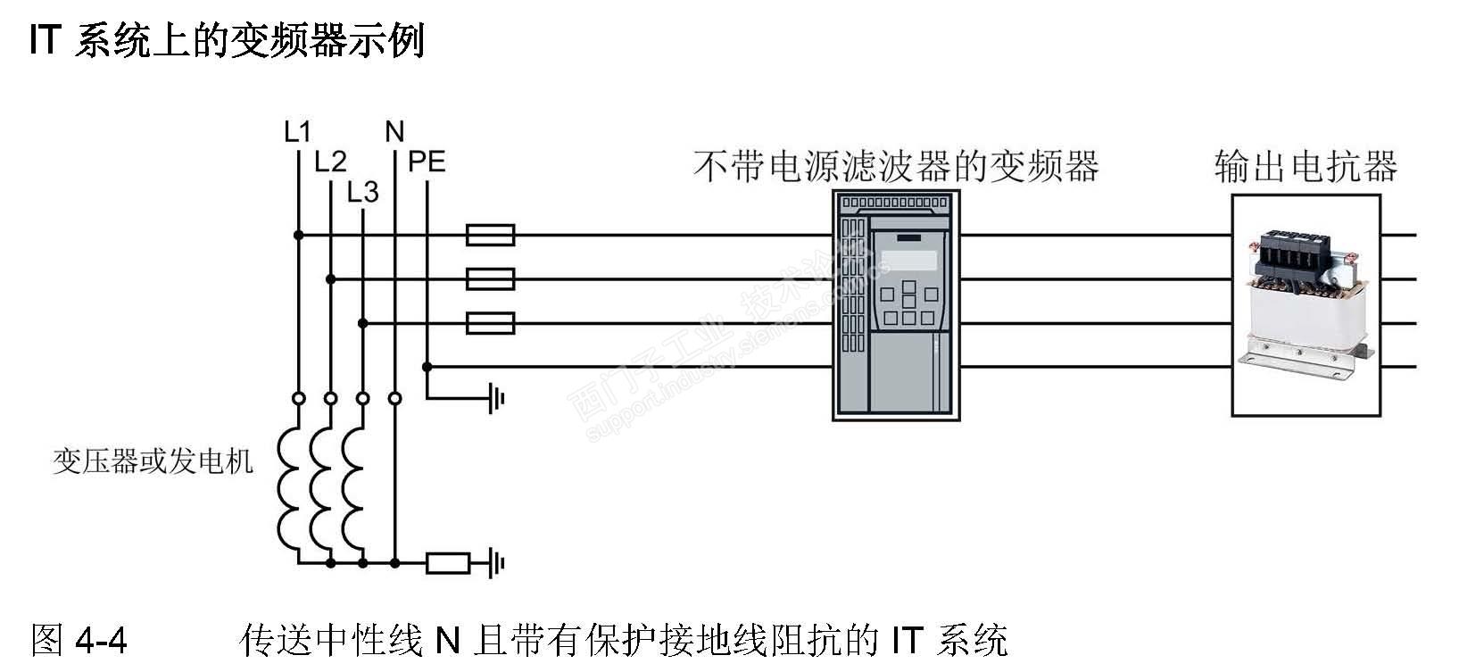

是呀,应该在描述问题时,就把系统的宫殿和安装布线介绍。否则,都是诡异的现象了。
是按照手册接线的吗?针对IT电网。
