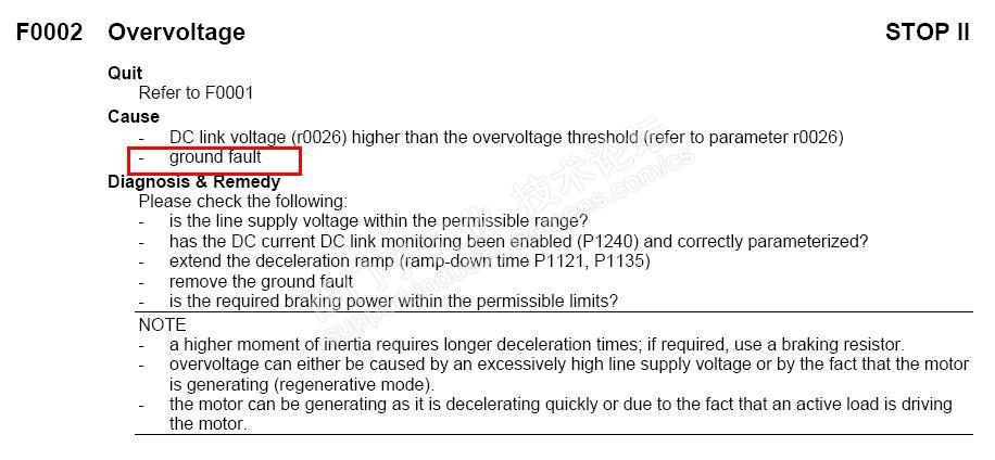

以下是引用gxsunday在2019-04-12 15:22:38的发言 >5楼
感谢各位同仁,最后检查发现是电机线圈接地造成的。
MM4变频器电
机接地会报F0002的,没错。
