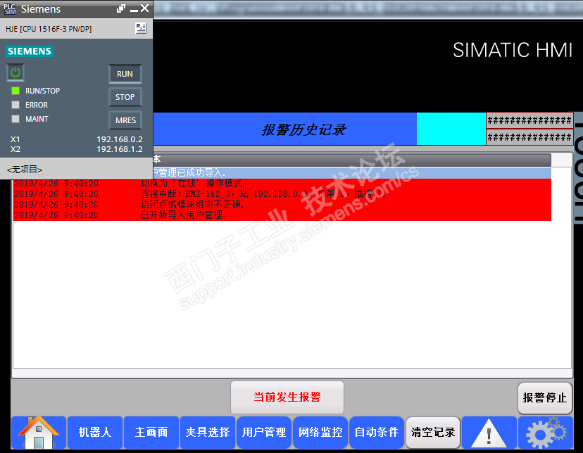

如题所示:两个程序A和B,B程序是以A程序为模板修改的。两个程序配置如下:

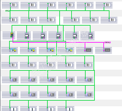

1、A程序  CPU 1516F-3PN/DP  带5个TP900屏以及几十个远程I/O(Profinet),其中带两套profibus通讯老ABB机器人;
2、B程序 CPU 1516F-3PN/DP  带4个TP900屏以及几十个远程I/O(Profinet)。

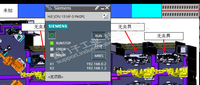

现在做离线仿真想测试一些功能,B程序离线仿真没有问题,触摸屏和PLC可以正常连接显示。
A程序离线仿真触摸屏始终与PLC无法建立连接,程序设置均对比过没有差异,目前一直找不到原因。
