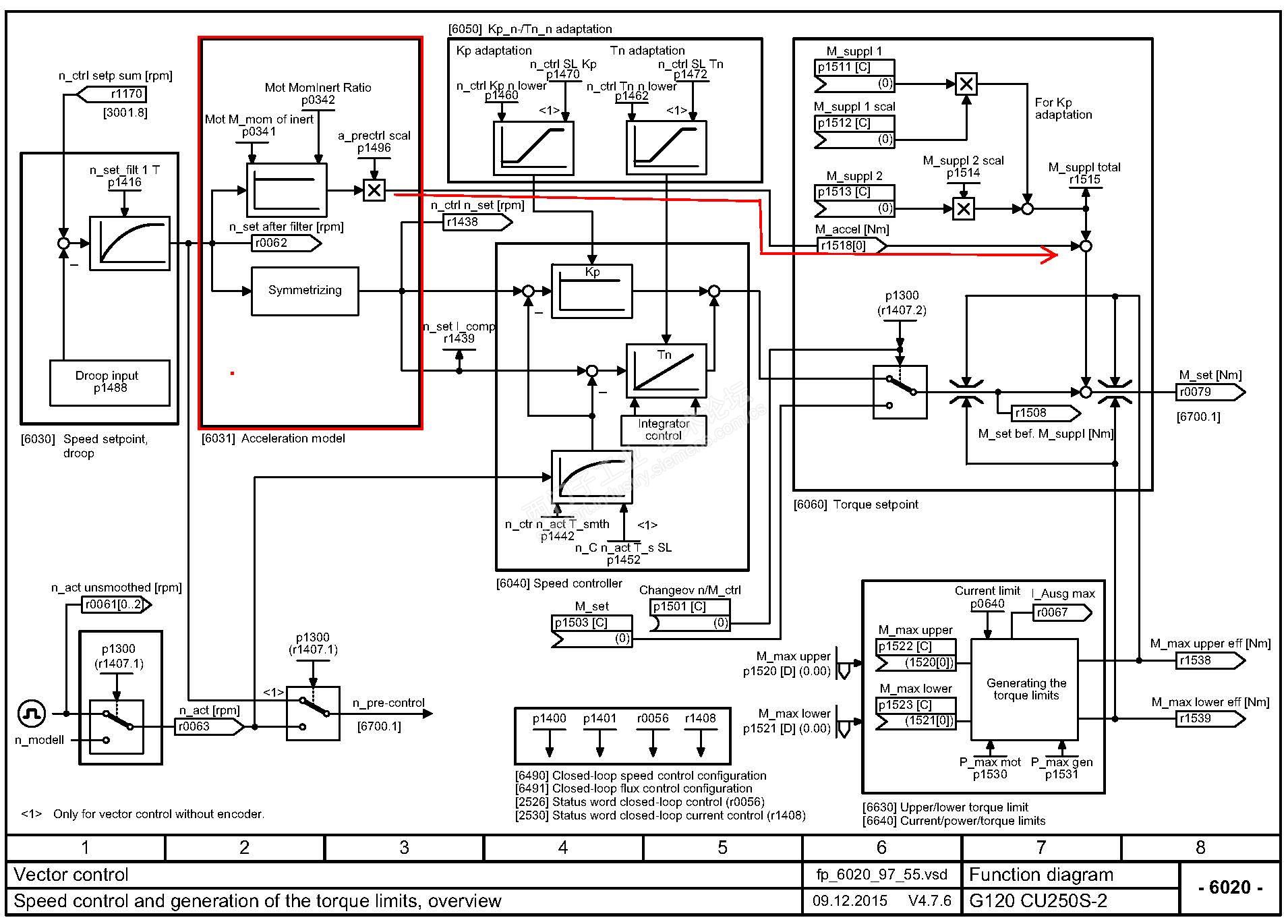

不管是带着负载轴做优化还是不带着做,起码要知道负载轴的转动惯量与电机轴的转动惯量之比,大概的数量级要有数,否则就是瞎搞。用测试法,一点一点的去试。那也应该有个方向吧?唉...。
楼主的参数一出来,我就感到有两个问题没搞对。
第一,就是P1460的P与P1462的I,它们的乘积是多少?40*4000 = 160s。160秒的时间常数,接近3分钟了。是不是有些过了?邪乎了?
第二,那个r345,为什么要晒这个参数?这个参数对速度调节器的控制特性起着至关重要的作用。它既是PI参数乘积计算值的依据来源,也是系统转动惯量补偿大小的依据来源。
红色框图电机的参数是要参与转动惯量,加速度补偿的。
