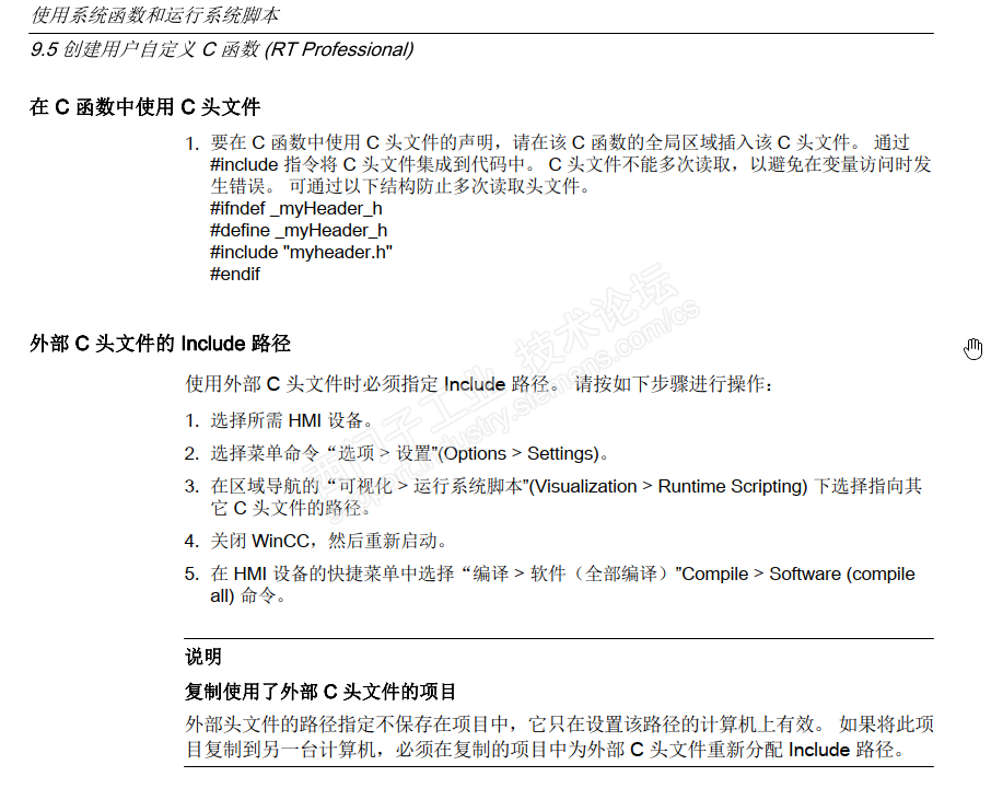

回复:PORTAL wincc 能不能使用系统的头文件,怎么添加头文件

应该是可以的
看图
