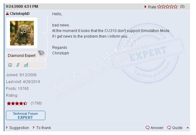

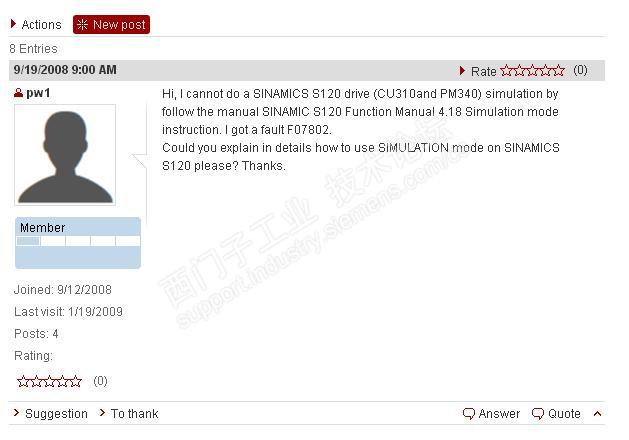

   各位版主好,大家好,下面的两个截图,一个截图是用CU310虚拟运行不成功的疑问。第二个是一个回答,意思这个功能CU310不支持。我打过西门子热线,热线没说有这个信息,那么第二个截图的内容可以认为是权威解读吗。是否能在西门子哪个文档看到权威的说法呢。谢了。
