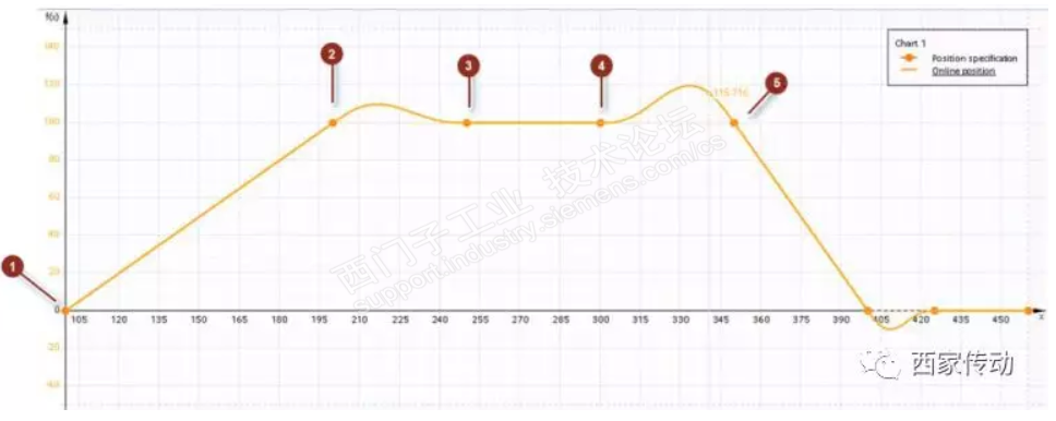

今天为大家介绍一下使用最广泛的通过编程来动态生成凸轮曲线的功能块“LCamHdl_CreateCamBasic”及“LCamHdl_CreateCamAdvanced”。
在机器的运行中,有很多通过编程来实现凸轮曲线的创建和修改的需求,以适应生产的需要。为了方便用户,西门子提供了生成凸轮曲线的库文件“LCamHdl”,它提供了两种功能块  “LCamHdl_CreateCamBasic” 及 “LCamHdl_CreateCamAdvanced”,分别用于生成基本的凸轮曲线及符合VDI 2143的高品质和无抖动的凸轮曲线。
(1)“LCamHdl_CreateCamBasic”功能块
  在程序运行时定义Cam曲线中的点及动态响应,运动过渡均通过直线及5次多项式进行连接。使用此功能块创建Cam曲线,很容易处理生产机器最常用的凸轮轮廓,如图1所示Cam曲线是由8个点,通过此功能块来生成的
图1 8个点生成的Cam曲线
(2)“LCamHdl_CreateCamAdvanced”功能块
       功能块支持用户创建符合VDI 2143的高品质和无抖动的凸轮曲线,功能块自动完成规格化计算。用户需要提供曲线的起点和终点坐标以及根据具体的需求提供起始和结束点的动态响应参数,即一阶导数或者二阶导数数值
图2通过功能块生成的4个线段的Cam曲线
