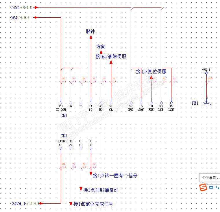

大苗,特此,给大家分享一下,西门子smart 带三菱脉冲伺服的,图纸和程序解说。
首先,介绍一下硬件,西门子ST30,三菱MR-JE-10A(脉冲伺服)。
现在,虽是流行总线伺服,讲真,我也喜欢,V90 PN,架不住成本啊,三菱便宜,脉冲伺服便宜,增量式也便宜。
先讲下,接线,主要是三菱的接线,ST30也就编程。
我采用的是,脉冲和伺服输出正,共负极。这样讲,通俗些。专业点,就是源型接法。
如图。
如图所示,这幅图,我在画的时候,放大了点,还是比较好理解的。

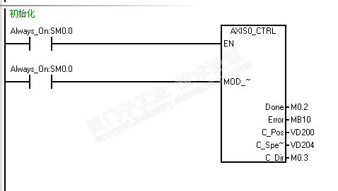

图1,CTRL是初始化指令,一直接通

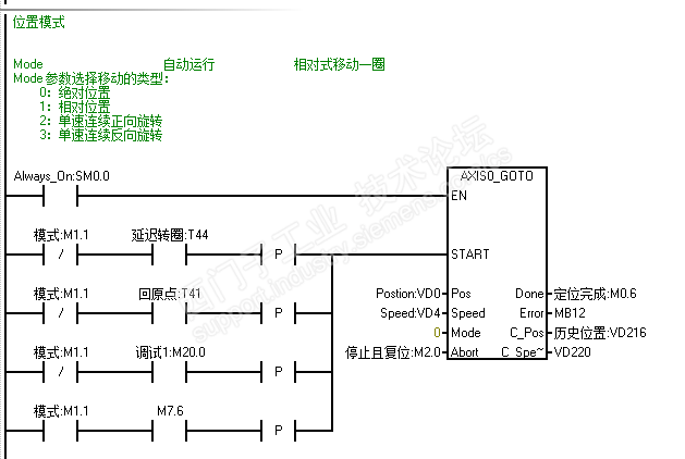

图2,GOTO,移动指令,分相对和绝对,我就不做解释了。

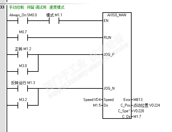

图3,MAN,手动控制指令

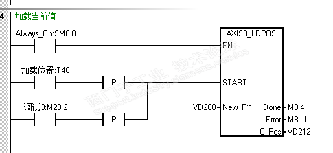

图4,LDPOS,加载当前位置为某一个位置,就是你输入0,那么现在就是原点。你输入10,现在的位置,就是10
我曾有个问题,虽然,后来伺服自己好了。但我仍在想。三菱,为什么,上电后,程序不运行,手动左右转动伺服,伺服一旦钟摆运动,就会报警。说是钢性,我调了很久,也就那样,就像PID,慢慢调,要么P大了,要么I小了,还有,我用过V90 PN,也是的,后来,自己就好了。。。。
