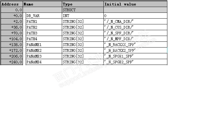

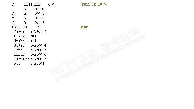

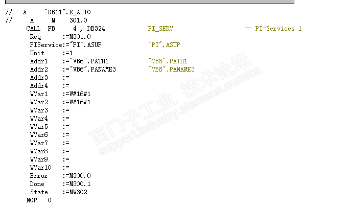

通过FB4调用回退程序::
1)参数设置 如下
MD19500=1
MD19340=4H
MD11602=3
MD11604=1
MD10818=1
MD11610=0
MD11612=2
MD20116=0
MD20117=0
PLC调用如下:
在自动方式下,加工程序未运行时,SPGE1.SPF的子程序可以正常运行。但加工程序运行时,FB4调用就报警了。
报警代码为3,求解?????????
