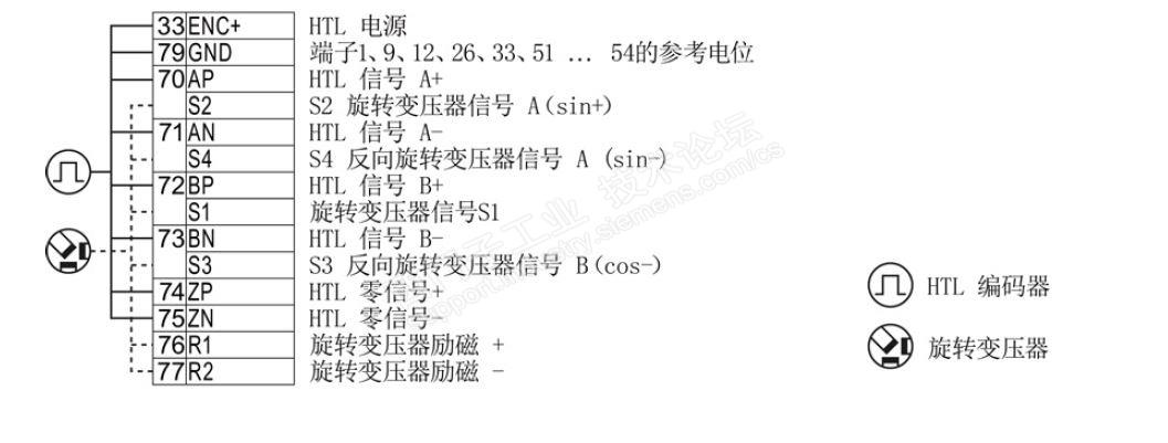

手册上有写说CU250S-2本身的编码器端子可以接旋转变压器

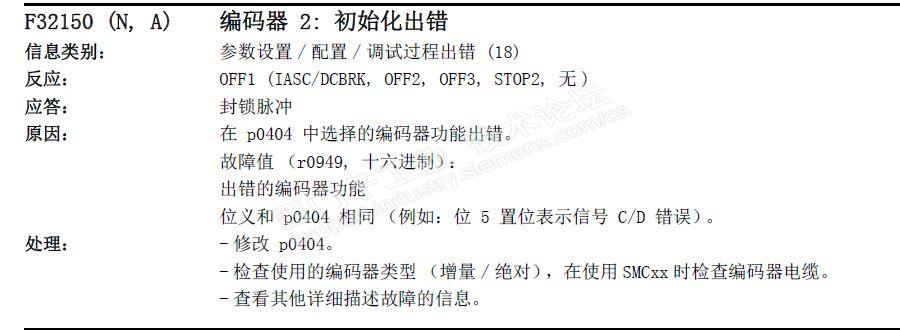

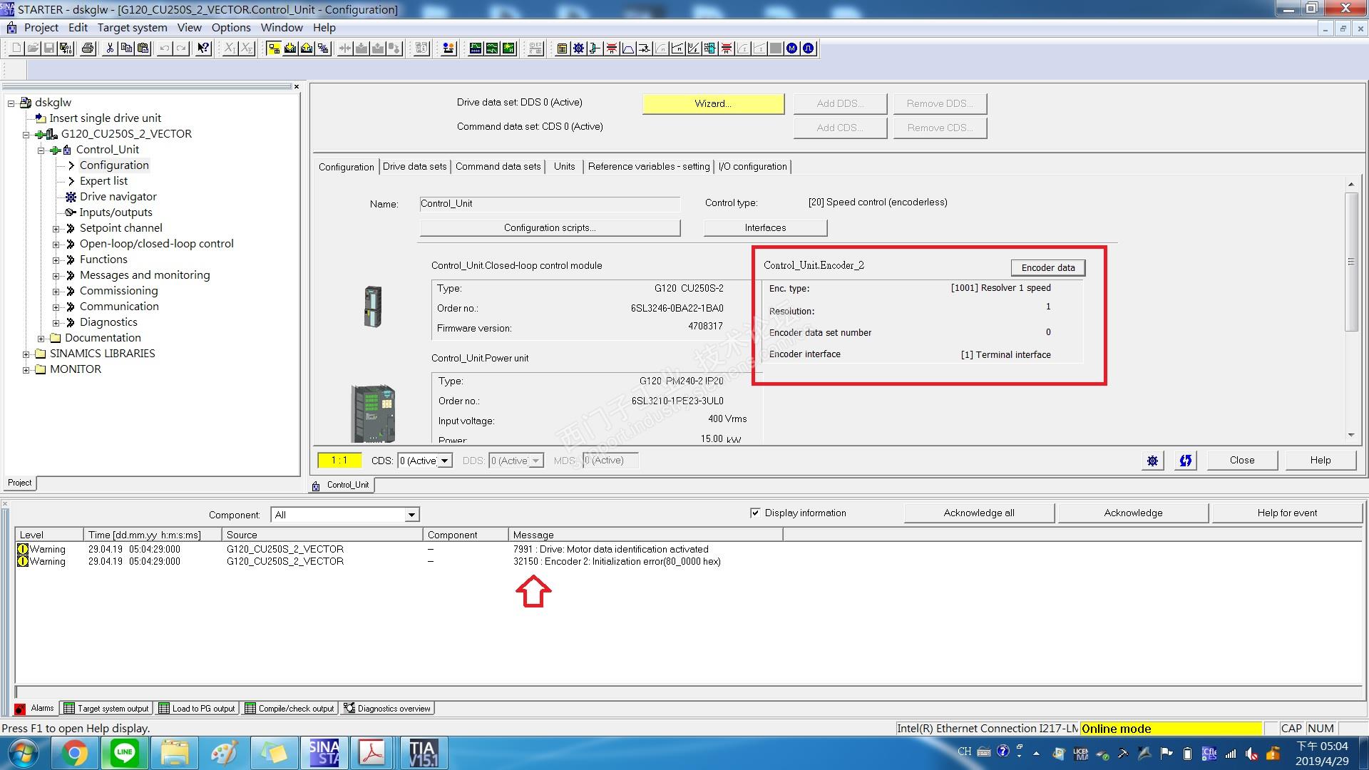

但是我在STARTER内把编码器设定 P400=1001
但是都会一直出现F32150
目前编码器还没有接上
因为我想先组态起来确认76/77脚位的供电电压
我的旋转变压器是7V的
不晓得能不能匹配
因此想请教各位
是否我的设定上有误
还是有什么地方要注意的
